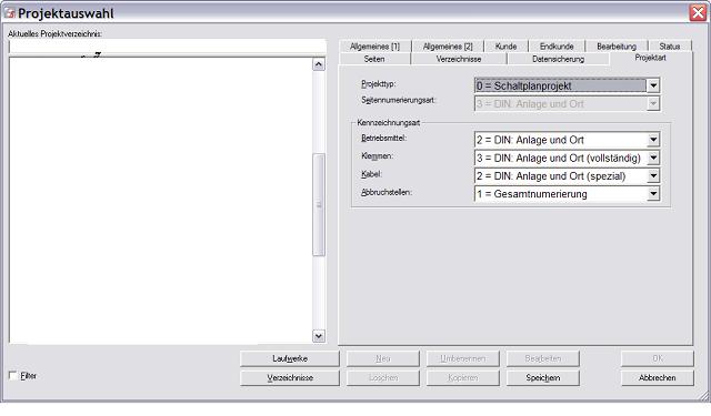

Hallo zusammen
Ich habe mal wieder eine Frage:
Bei meinem neuen Auftrag kommen mehrere idente Anlagenteile vor, d.h. sie unterscheiden sich nur durch das Anlagenkennzeichen.
Bei den Klemmenauswertungen bekomme ich jetzt den Fehler F5235.  (Ist auch klar- das gleiche Kabel kommt ja durch die identen Pläne öfters
in meinem Projekt vor).
Gibt es noch andere Möglichkeiten um den Fehler wegzubekommen, außer in die Kabelbezeichnung das Anlagenkennzeichen miteinzubinden?
Danke gleich mal

Hallo Lexi,
wie sehen denn Deine Projektparameter -> Projektart -> Kennzeichnungsart aus?
Ralf

kein Problem, ich meine die da------->

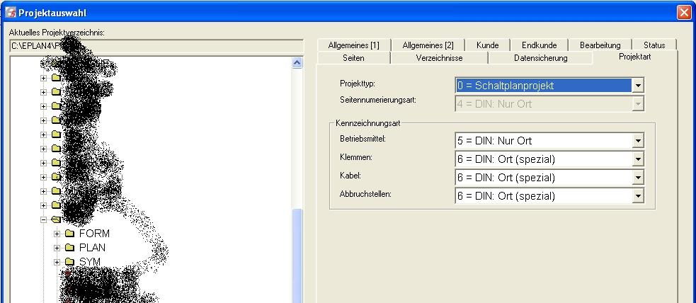

Hallo Lexi,
mit den Parametern solltest Du keine Probleme habe, da jedes Kabel das Anlagenkenzeichen automatisch mit übernimmt.
Sitzt der Fehler vielleicht wo anders?

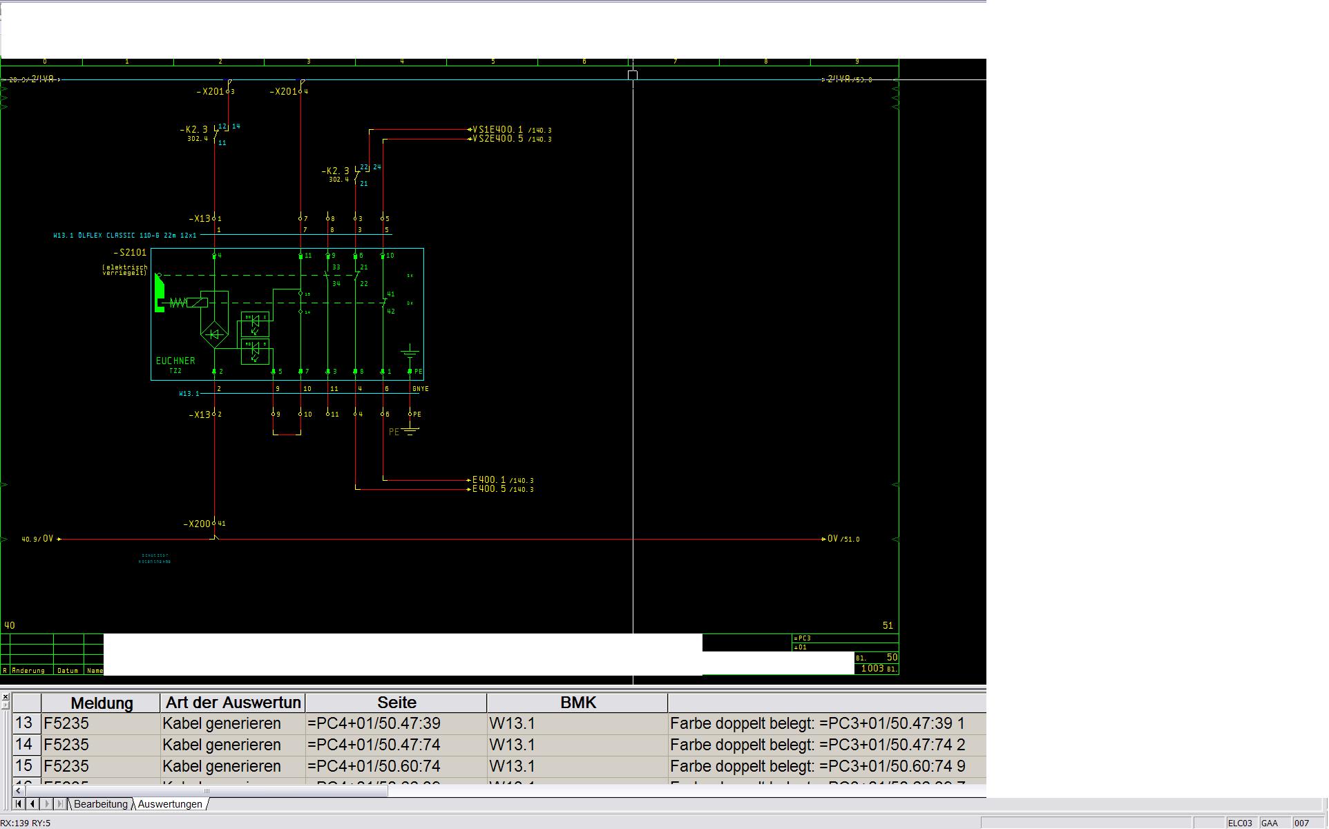

Kannst Du mal einen (großzügigen) Planausschnitt eines solchen Fehlers hier reinhängen damit man sich das mal anschauen kann? Danke...

Natürlich. Bitte sehr..

irgendwas ist komisch. In der Spalte "BMK" steht bei Dir nur das "-" als BMK. wenn ich das versuche nachzuvollziehen, erscheint bei mir in dieser Spalte das "=" und das "-".
Es sieht so aus, als wäre die Einstellung für die Kabel immer noch "Gesamtnimmerierung".
So richtig weiß ich jetzt auch nicht weiter, vielleicht mal Projekt komprimieren und neue Auswertungsläufe machen?

@freelancer
Ich glaube das war ein Missverständnis. Das Kabel z.B. "-W13.1" gehört nur zum jeweiligen Anlagenteil.
Mein Problem ist das das selbe Kabel im Anlagenkennzeichen "=PC3" wie auch im "=PC4" vorkommt.
Nochmal: Mir ist klar, dass wenn ich die Kabel "=PC3+01-W13.1" & "=PC4+01-W13.1"nenne, das Problem beseitigt ist.
Meine Frage war ob ich das Problem evtl mit anderen Einstellungen beheben kann.

Du musst die Projekteinstellungen richtig stehen haben!
Wenn Du bei den Klemmen & Kabeln 1=Gesamtnumerierung stehen hast,
kann es nicht funktionieren!
Wenn Du die Klemmen & Kabel navch Anlage & Ort verwaltest,
sieht es da schon anders aus!

Nein. Die Einstellungen sind wie im angehängten Bild...
