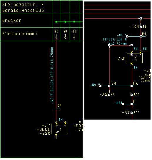

Hallo allerseits,
in welcher Reihenfolge ließt EPLAN Betriebsmittelanschlüsse?
So wie im Bild dargestellt (1=ROT, 2=GELB, 3=GRÜN), oder wie?
Bekomme die Initiatoren in meinem Plan nicht korrekt verdrahtet in den Klemmen- Stecker- Anschlußplan,
was mache ich falsch?
Habe schon mit der Klemmenpositionierung verschiedenes ausprobiert, klappt aber nicht!
Hat da einer von euch eine Idee?

Erst 1, dann 3 und dann 2. In dieser Reihenfolge... Wie sieht denn solch ein Anschluß bei Dir im Klemmenanschlußplan aus das es Dir nicht gefällt? Und wie sollte es sein bzw. wie stellst Du Dir das vor?

mein Problem ist (wahr  ), dass er mir entweder die Klemme (heißt -X?:21) an Anschluss 1 bzw. 2 angeschlossen hat. Und dann hieß sie mal BN & mal BU.
Dann war aber der gesamte Klemmenplan durcheinander und andere BM's wurden nur noch einseitig angeschlossen!
Aber dann werde ich jetzt mal einen neuen Ansatz wagen!

Hm.. nö, ganz normale!

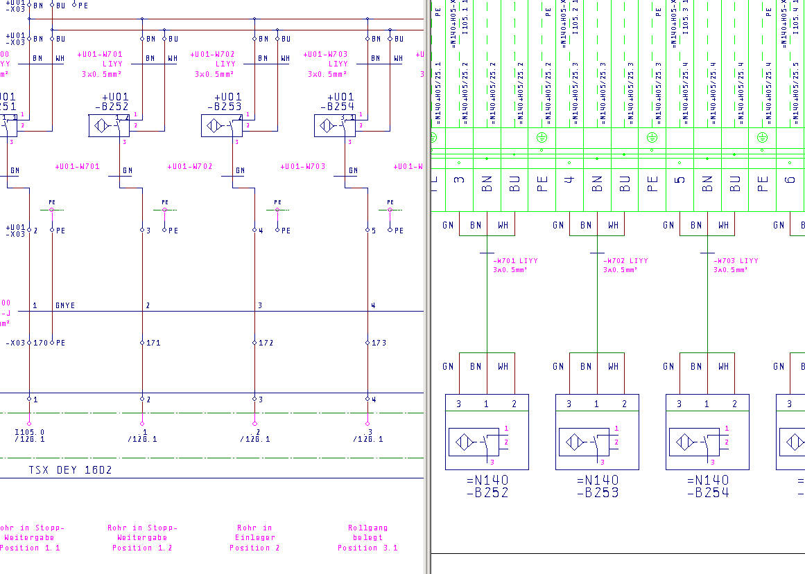

Ja... trotzdem mal ein Bildchen?
Ich mache das u.a. mit Mehrstockklemmen und dann sieht ein Klemmenanschlußplan so aus klick mich an...

So,
hier hast Du gewünschtes Bildchen
Markus
PS.: Was mich etwas irretiert ist, dass dort drei 20er nebeneinander stehen. Aber sobald ich es ändere, schmeißt er mir alles durcheinander!

Ok... erstes Pünktchen. Die Klemme 20 ist mehrfach vorhanden? Desweiteren handelt es sich bei den Klemmennummern 20 (mehrfach vorhanden), 21 und 122 nun nicht gerade um Klemmen die nebeneinander liegen. Deshalb wird Dir das auch zerrissen...
Soll bspw. die Klemme 20 nicht nebeneinander liegen mußt Du mit Positionierangaben arbeiten... geht nicht anders.

...PS.: Was mich etwas irretiert ist, dass dort drei 20er nebeneinander stehen. Aber sobald ich es ändere, schmeißt er mir alles durcheinander!...
Ja nun. Du wirst die Klemme 20 dreimal im Plan haben. Was meinst Du mit "sobald ich es ändere schmeißt er alles durcheinander"?
Tja, Du irrst, die Klemme 20 gibt es x-mal im Plan!
Wenn ich die Klemmenpositionierung benutze, um die Reihenfolge zu ändern.
Dann macht er mir alles wieder kaputt
Aber wie heißt es so schön;Probleme gibt es, um gelöst zu werden.
Das ist zwar leicht gesagt, aber das bekomme ich auch noch hin.

Mal generell. Ich denke das Du die Sache vielleicht etwas "verkehrt" angehst - so aus der Ferne betrachtet...
  • 1. Wenn es möglich ist, Finger weg von der manuelle Sortierung über den Dialog (auch wenn es sehr bequem ist).
  • 2. Überlegen ob wirklich Klemmen positioniert werden müssen.
  • 3. Wenn positionieren dann gezielt die Positionierangabe bei Klemmen einsetzen wo sich die Reihenfolge der Klemmen nicht automatisch korrekt ergibt. Also nur die wirklich benötigten Klemmen anfassen.
Ich kenne ja nicht genau den Umfang wie Du was auf die Klemmenleiste bekommen mußt aber bis auf eventuelle +/- Klemmen habe ich in der Regel keine Positionerangaben im Plan. Numerische Klemmen müssen ja nicht positioniert werden da sich hier die Reihenfolge ergibt. So ohne Plan ist das sicher ein "ins Blaue raten" warum da das eine oder andere verquer läuft...
