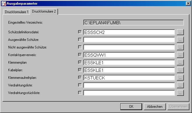

die Formulare sind unter EPLAN wie im Bild eingestellt, dass ist die Belegung nach der Installation. Zu finden sind diese unter; Parameter -> Projekt -> Druckformulare

Also ist es Formularabhängig ob der mehrere Brücken getrennt anzeigen kann?

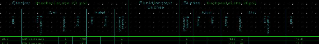

Ich hab jetzt alle zur verfügung stehenden Grafikausgabe einmal ausprobiert hab keinen Stecker Buchsen Plan
gefunden. Gemeint ist ein Plan in dem links der Stecker mit Ziel  Pfad etc. steht und rechts das gleiche fürdie Buchse. Gibt es eine solche Ausgabe nicht?

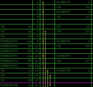

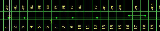

So, its Foto time!
Zuerst einmal die Bilder vom Klemmenplan oben der wie es immo aussieht, darunter der wie es aussehen soll hab das mit dem -20 einmal Probiert, vorher war 20 und 400 eingestellt, es hat sich leider nichts geändert.
(Die dargestellte Brücke von 9 nach 12 beim oberen ist eine Drahtbrücke.)
Und zuunterst einmal ein Bsp für nen stecker und buchsen Plan.  Hoffe die Bilder sind erklärend!

Die Frage die sich mir immer noch stellt ist, wie EPlan die Stegbrücken auseinander hält da muss man doch noch irgend eine Variable haben welche Brückenspezifisch ist. Oder net? Wie gesagt hab nur brückenanfang etc eingestellt.
Die Spalte für die Brück darstellung habe ich versuchsweise auch schon Breiter gemacht dies hat allerdings nichts gebracht.

Da ich zwei Brückenenden habe unterbricht er die längere Brück auch. Diese endet nun am ersten Brückenende.

Also ich habe eine Vorlage und dort sind sind die Klemmen die gebrückt sind über mehrere Seiten verteilt. Die einzige möglichkeit, wie man zwischen diesen Klemmen eine Brücke erzeugt, ist nach meinem Kenntnisstand, welcher in EPlan noch nicht sehr groß ist, dass man es über Brückenanfang, -mitt und ende macht.
Ich habe dies getan, nun habe ich das Problem, dass die Brücken in dem Klemmenplan  auf einer Linie angezeigt werden. Alle aufeinander. Dies führt nun dazu, dass das erste Brückende alle Brücken beendet, auch die, welche eigentlich erst später ihr Ende finden sollen. Meine Frage ist nun, wie ich es verhindern kann, dass alle Brücken aufeinander liegen.
Wenn es noch eine andere möglichkeit gibt Brücken in diesem Fall darzustellen würde ich auch den Weg nehmen, soll halt nur funktionieren.

Beiträge: 15740
EPLAN5-Version:
5.70 SP1² HF² Professional
erstellt am: 13. Aug. 2007 14:18    Editieren oder löschen Sie diesen Beitrag!  <-- editieren / zitieren -->   Antwort mit Zitat in Fett Antwort mit kursivem Zitat    Unities abgeben: 1 Unity (wenig hilfreich, aber dennoch)2 Unities3 Unities4 Unities5 Unities6 Unities7 Unities8 Unities9 Unities10 Unities Nur für Salbei 10 Unities + Antwort hilfreich
Original erstellt von Salbei:
...Die Frage die sich mir immer noch stellt ist, wie EPlan die Stegbrücken auseinander hält da muss man doch noch irgend eine Variable haben welche Brückenspezifisch ist...
Innerhalb einer Klemmenleiste nützt Dir eine manuelle Stegbrückenbildung nur etwas wenn sie nicht übergreifend gebildet werden. Also von 4 (Brückenanfang) über 8 (Brückenmitte) auf 12 (Brückenende); sowie bspw. von 5 (Brückenanfang) über 9 (Brückenmitte) auf 13 (Brückenende) ergibt "Chaos" im Klemmenplan auf dieser Klemmenleiste. Das hält Eplan nicht auseinander und Du bekommst diese merkwürdigen Brücken im Klemmenplan...
Du könntest noch einmal versuchen anstatt mit Linien (als Brückendarstellung) mit Winkeln zu arbeiten (einstellbar in den Parametern Klemmen/Kabel)... viel Hoffnung habe ich aber nicht...
Sind das normale Klemmen? Man könnte eventuell mit Mehrstockklemmen und einem entsprechenden Formular arbeiten was Mehrstockklemmen bzw. deren Ebenen grafisch korrekt abbildet. So als Idee "von hinten durchs Knie"...

erstellt am: 13. Aug. 2007 14:26    Editieren oder löschen Sie diesen Beitrag!  <-- editieren / zitieren -->   Antwort mit Zitat in Fett Antwort mit kursivem Zitat    Unities abgeben: 1 Unity (wenig hilfreich, aber dennoch)2 Unities3 Unities4 Unities5 Unities6 Unities7 Unities8 Unities9 Unities10 Unities
*g* von hinten durchs knie ^^
jup sind normale Klemmen und ich muss leider auch dabei bleiben wegen der Vorlage :/
ich probier des nochmal mit den Winkeln.
Ansonst muss ich das ganze halt manuel von hand einzeichnen, wenn es keine andere möglichkeit gibt. Sind ja auch nur Striche und Kreise.
Dann weiss ich ja bescheid und bedanke mich für die, wie immer hervorragende, Hilfe!

PS. Achja wgen der Buchsen Stecker geschichte bei dem untersten Bild das ich oben reingestellt habe, gibt es sowas in EPlan??
