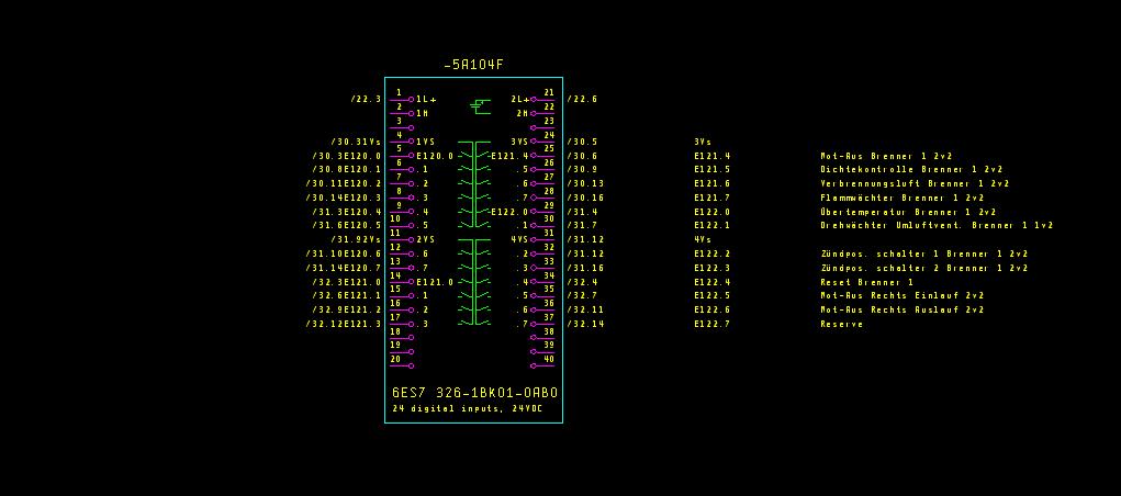

Ich hab da mal wieder eine Frage:
Im beigefügten Bild ist eine SPS Übersicht dargestellt. Wie man sehen kann sind alle Eingänge im Plan vorhanden. Nur fehlt auf der linken Seite der Funktionstext zu den Eingängen. Auch sieht die Formatierung ganz anderst aus wie rechts.
Kann man das irgendwie beeinflussen?
Danke und Gruß
Sebastian

Ja... Parameter - Projekt - SPS-Daten und hier auf die Registerkarte Allgemein wechseln... der Rest sollte selbsterklärend sein.

jou Sebastian, kann man!
In der grafischen Bearbeitung --> Parameter --> Projekt --> SPS Daten --> im Fenster Ausgabemodul für SPS übersicht "Textposition rechts (bei mir 25A56C) und Textposition links bei mir 56C25A) Seitenverkehrte Werte eingeben. Dann sollte es geehn.

Zu zusätzlichen Leerzeichen im Formatstring der Textpositionen hier noch ein Tipp...

Das klappt ja super! Vielen Dank euch zwei!
