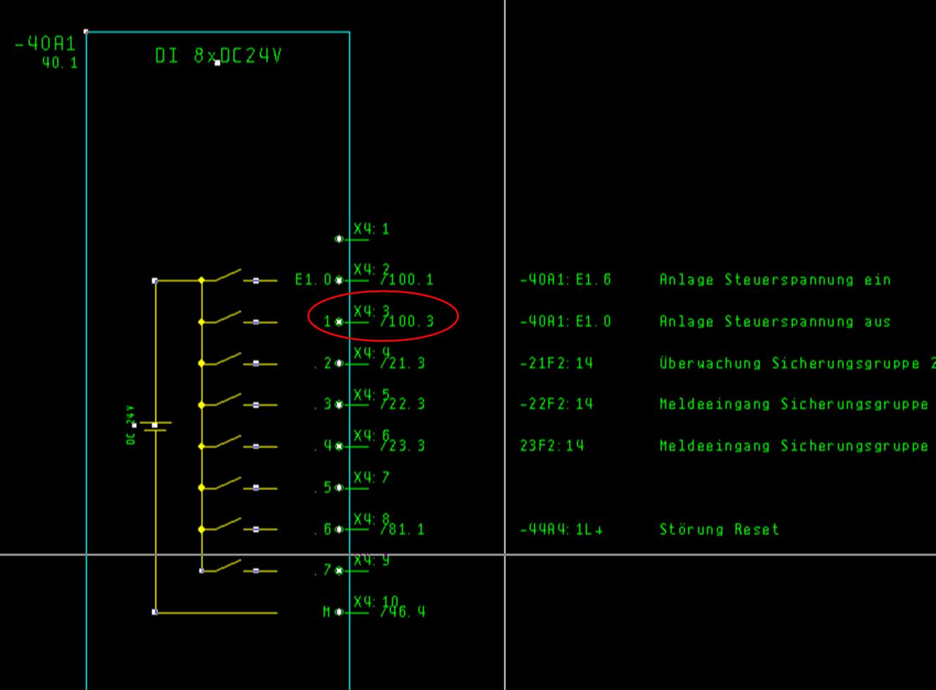

Hallo Eplaner!
Ich hab mal wieder ein kleines Problem. Vielleicht seh ich ja den Wald vor lauter Bäumen nicht
In der von mir erzeugten SPS Übersicht kreuzen sich die Anschlußnummern mit den generierten Seitenquerverweisen - weiß nicht wie ich es anders ausdrücken soll. Ich versuch mal eben ein Bild mit an zu hängen.
Kann mir da jemand Helfen? Ich bin warscheinlich nur zu ....
Danke schonmal
Gruß Michael
Beiträge: 15740
EPLAN5-Version:
5.70 SP1² HF² Professional
erstellt am: 15. Sep. 2005 13:02    Editieren oder löschen Sie diesen Beitrag!  <-- editieren / zitieren -->   Antwort mit Zitat in Fett Antwort mit kursivem Zitat    Unities abgeben: 1 Unity (wenig hilfreich, aber dennoch)2 Unities3 Unities4 Unities5 Unities6 Unities7 Unities8 Unities9 Unities10 Unities Nur für recorder9 10 Unities + Antwort hilfreich
Hallo Michael,
füge mal im Formatstring für die Anzeige der Querverweise ein 5D z.B. ein. Damit werden dann 5 Leerzeichen zwischen Klemme und Querverweis gesetzt...

Hallo Bernd!
Das war mal wieder eine superschnelle Antwort (*grübel, wie macht er das bloß?)
Hat geklappt - danke!
