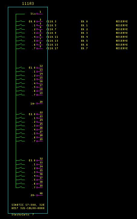

ich bin gerade dabei für ein neues Projekt die SPS Kartenübersicht zuerstellen.
Nun wollte ich euch mal fragen wie ihr analog E/A's darstellt. Hier auf unserem Server hab ich noch nix in dieser Hinsicht gefunden.
Damit ihr wisst was ich meine, habe ich ein Bild von einer E-Baugruppe angefügt.
Danke und Gruß
Sebastian

Hallo Sebastian,
sowas in der Art?
Die sind jetzt mal unbesehen von dem EPLAN-SPS-PLC-Center.
Ralf

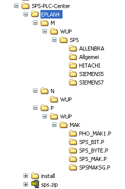

So, nun hab ich die Daten gefunden und das "Zeug" runtergeladen.
Wo finde ich denn nun die Makros??
Epaln ist lokal installiert, die Daten aber liegen alle auf dem Netz.
Sebastian

Hallo Sebastian,
am besten die zip-datei in ein temporäres Verzeichnis extrahieren und dann setup.exe ausführen
Ralf

Hallo Sebastian,
bei der Installation werden die Daten aus der zip-datei ins Verzeichnis EPLAN4 kopiert, hier dann unter M\WUP\SPS. Dann noch ein paar Stammdaten unter \N\WUP und einige Projekte nach\P\WUP\MAK
Ralf

Hmmm,
dein Ordner "WUP" muss der mein Kundenkürzel sein?
Finde weder unter WUP noch unter unserem Kürzel im Ordner "SPS" die Ordner der Hersteller ...
Sebastian

Ahh,
jetzt hab ich sie gefunden:
Sie liegen auf dem lokalen Laufwerk. Nicht wie gewünscht im Netzlaufwerk.
Kann ich die einfach verschieben??
Sebastian

@Seb:Also, ich weiß nicht, wie es im Netzwerk ist, bei mir, alles lokal, wurde alles nach \WUP geschoben. Die Setupdatei sucht schon nach dem gültigen EPLAN-Verzeichnis. Eventuell dann ins eigene Verzeichnis kopieren.
Ralf

Hallo nochmal,
so ich hab das "Zeug" von der lokalen Festplatte aufs Netzwerk kopiert. Und es klappt nun.
Komisch ist nur, dass die Dateien schon vorhanden waren, aber ich in Eplan nicht auf alle Makros zugreifen konnten.
Nun ist das ja aber auch Vergangenheit.
