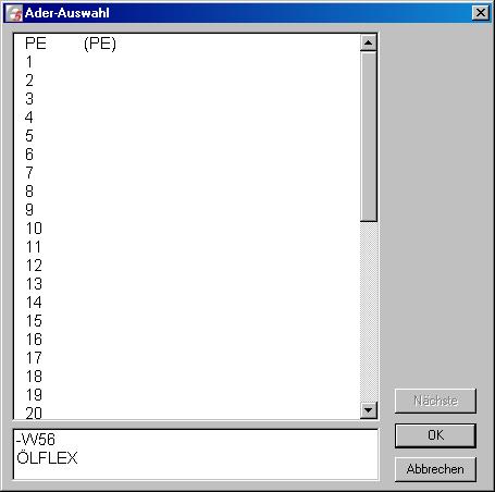

Problem 1:
Ist es möglich, dass ich einen Kabeltyp mit einem Zeilenumbruch versehe, ohne das dann die gewählten Adern weg sind?
Verwende in einem Plan ein ÖLFLEX CLASSIC 400P mit 41 Adern. Wenn ich es ohne einen Zeilenumbruch verwende, klappt alles wunderbar! (siehe Aderwahl1.jpg) Mache ich aber einen Zeilenumbruch in den Kabeltyp, war es das (siehe Aderwahl2.jpg).
Benötige aber einen Umbruch, da sich sonst das Kabel mit einer anderen Ader überschneidet (siehe Ueberschnitt.jpg).
Habe es schon mit einem Leerzeichen vor dem Umbruch versucht, leider ohne Erfolg.
Problem 2:
Dieses Kabel ist auf mehrere Seiten in in verschiedenen OKZ verteilt. Sobald ich aber auf einer anderen Seite weiter mache, stehen mir die 41 Adern auch nicht mehr zur Verfügung, egal ob mit oder ohne Umbruch.
Könnt ihr mir bei meinen Problemen helfen?

Ich habe wegen diesen Problems immer die Kabelbezeichnung nach der
Auswahl mit den Zeilenumbrüchen versehen, war zwar manchmal mühselig, hat
aber nie zu weiteren Problemen (Auswertungen oder sonstiges) geführt.

Mahlzeit Horst,
danke für den Tipp. Hast Du auch eine Idee, woran es bei Problem 2 liegen kann?
Man sagte mir, dass das was mit den Parametern zu tun, hat. Aber welche das sind,
wusste naürlich wieder mal keiner.
Markus

Hallo Markus
schau dir doch mal die Parameter für die Projektart -> Kennzeichnungsart und hier die für die Kabel an. Wenn du mit einem DIN Projekt mit verschiedenen Anlagen/Orten arbeitest, erhält normalerweise das Kabel das A/O der Seite, ausser du legst das anders fest.

Hallo Ralf,
habe die Ursache gefunden!
Mit der Projektart stimmte alles so weit,
nur war ich hingegangen und hatte das Kabel so vergeben,
wie die Klemmen lagen.
Musste aber auf der ersten Seite, auf der das Kabel vorhanden ist,
dem Kabel seine Daten zuweisen und nicht mitten im Plan!
Danke und einen schönen Tag noch,
