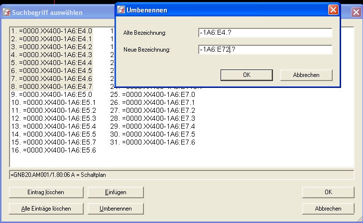

Das Ganze ist auf jedenfall schneller als im Stromlaufplan alles von Hand zu machen. Vor allem dann wenn die einzelnen Bits auf den Seiten verteilt sind.[/i][/QUOTE]
Hallo Holger,
da bin ich nicht deiner Meinung, denn
mit Suchen/Ersetzen in EPLAN lässt sich das Byteweise-Ändern einfacher, schneller und sicherer duchführen!
