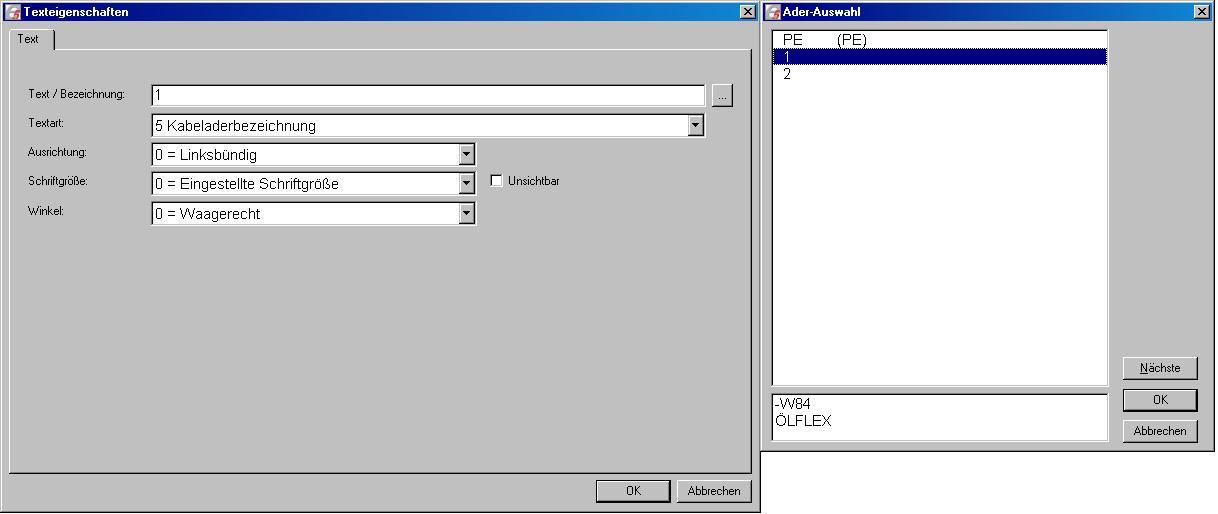

@all
Lacht bitte nicht gleich, aber ich bekomme es einfach nicht hin!

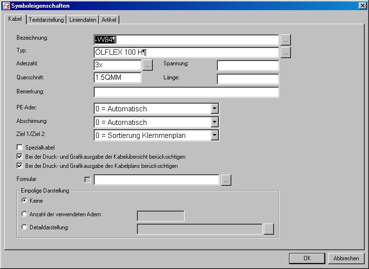

Wenn ich eine Kabel setzte (UMSCH+F5), dann kann ich es ablegen wie immer (pic1...).
Dann gehe ich auf die Einfügepunkte, um die Aderfarben auszuwählen [...] (pic2...). Soweit klappt ja auch alles,
nur nach einer Generierung spuckt es mir diesen Fehler aus!
<F5236: Farbe nicht definiert...> Was bitte soll das?

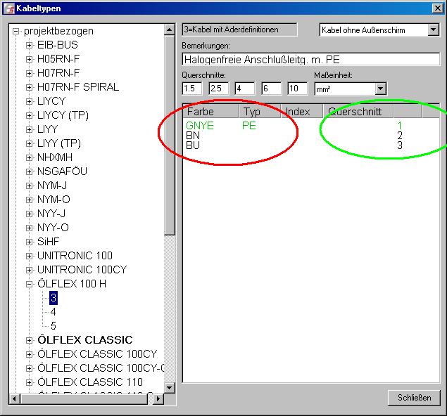

Wenn ich mir die Kabeltypen (pic3...) ansehe, stehen zwar bei diesem Kabel Farben, aber diese kann ich nicht wählen!
Was also mache ich bitte falsch?
HINWEIS: Habe noch vergessen zu sagen, dass manche Adern der Kabel in verschiedenen Orten liegen!!!

Hallo Markus,
so wie es in pic2 aussieht, scheint da das falsche Kabel zu sein ...
Wenn das der Fall ist, im Klemmenmodlu -> Bearbeiten -> Löschen und neu generieren.
Sebastian

Ich meine im pic2 sieht man im Hindergrund bei der Aderauswahl den Kabelname und den Kabeltyp. Und mir scheint es als wenn das nicht das Ölflex 100 H ist. Es sieht so aus wie Ölflex.

Du meinst unter der Aderauswahl?
Das ist so eine Sache, die mich verwundert!

Kurze Rede, langer Sinn... Eplan kann ohne einen aktuellen Generierungslauf (Klemmen/Kabel) nicht den richtigen Kabeltyp zur Aderauswahl heranziehen. Das haut meistens online in 5 nicht hin...

Genau, bei mir hat es dann geholfen die Datenbank im Klemmenmodul unter Bearbeiten, Löschen zu löschen; neu zu generieren und dann konnte ich die Adern zu weisen.
Kabel anlegen --> Generierung starten --> Adern zuweisen, oder wie?
Kabel anlegen, Adern zuweisen, Generieren funzt nicht!
Original erstellt von pegu:
Leider ohne Erfolg
