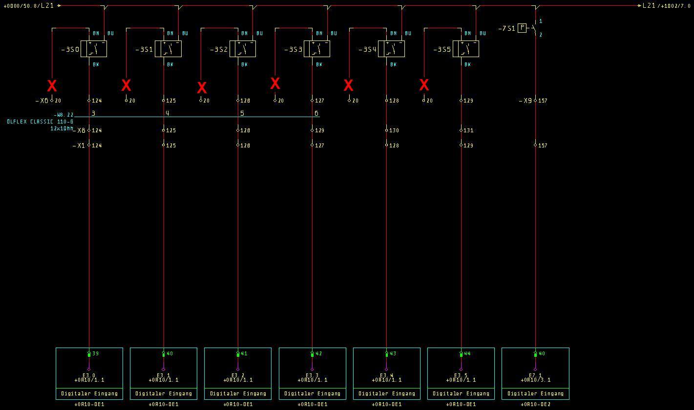

Mahlzeit zusammen,
kann ich hingehen, dass ich bei der Adervergabe für mehrere Adern die gleiche Nummer verwende?
Alle Adern, die ich mit einem X versehen haben (siehe Bild), sollen die Adernummer 2 erhalten.
Hat dafür einer eine Lösung?

nun ja. Nicht wirklich ohne Fehlermeldungen. Was soll das für ein Kabel sein? Ergibt so gesehen ja erst einmal keinen Sinn...

...Was soll das für ein Kabel sein? Ergibt so gesehen ja erst einmal keinen Sinn...
das sehe ich genau so. Du solltest die Darstellung so anpassen, dass das Kabel korrekt belegt wird.

Morgen,
bei diesem Kabel handelt es sich um das Kabel für die Ausgangsversorgung der SPS.
Es ist vom Kunden gewünscht, dass das Kabel an die einzelnen SPS Karten an Klemme 4 etc.
angeschlossen wird!

Morgen Markus,
wenn du es so haben willst, hast du alles falsch dargestellt. Wenn dieser Draht die Nr. 2 hat ist es ja von dem Kabel welches hier auch dargestellt oder ? Da bei Bero´s (Ini) ja auch über Kabel angeschlossen sind fehlt da einiges oder ? Somit paßt auch die Klemmenanzahl im Verteiler oder so nicht. Da solltest alles richtig darstellen so wie installiert.

Schade,
dann werde ich das wohl anders lösen müssen!    Habe da aber schon eine Idee.
Danke für eure Hilfe.
