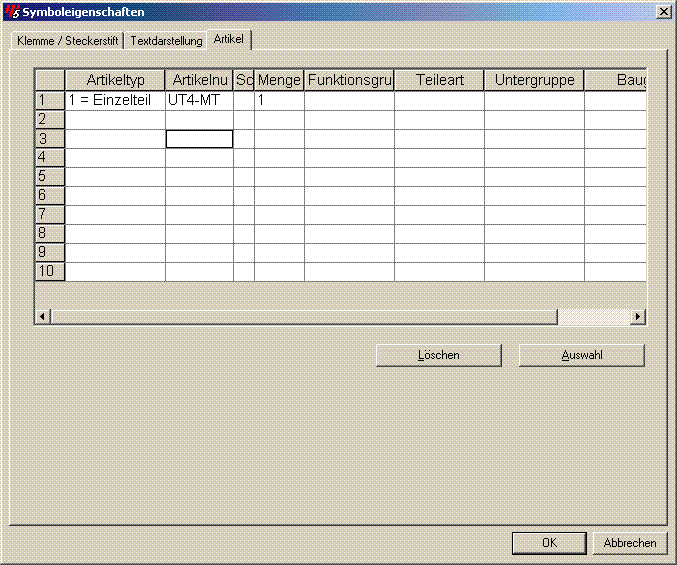

Ich möchte einen speziellen Klemmenplan für die Werkstatt machen, wo der Klemmentyp neben jeder Klemme steht.
Artikelnummer ist hinter jeder Klemme hinterlegt und den Sondertext 449 habe ich im Klemmenplanformular dort platziert, wo normalerweise der Funktionstext steht.
Bei der Grafikausgabe erscheint aber der Klemmentyp nicht.
Was mach ich falsch?
Danke!

Nur mal so frag. Der Klemmenartikel liegt hinter jeder Klemme im Stromlaufplan?

Ja.
Siehe Bild.
Die Artikel habe ich vorhin erst selbst angelegt, da ich normalerweise ohne die Artikelverwaltung arbeite.
Bei Artikelnummer und Typbezeichnung steht jeweils die gleiche Bezeichnung drin.

Ich habe es eben mal probiert. Klappt anstandslos. Mit welcher Version arbeitest Du?

Komisch.
Ich arbeite mit 5.50.
Kannst du mir mal dein Formular schicken?

Hatte nun gerade eben das Formular von Bernd ausprobiert und siehe da: Nichts.
Soll heißen: Genau das gleiche Problem wie wenn ich den Sondertext selbste einfüge. Es werden keine Artikelnummern ausgegeben.
Hatte auch noch einige Klemmen aus der Eplan-eigenen Artikeldatenbank gewählt. Aber auch das brachte keinen Erfolg.
Kann mir bitte jemand sagen wo ich den Parameter "Sondertext 449 nicht ausgeben" finde? ;-)

hallo ms25,
ich habe auch den sondertext 449 in meinen klemmenplänen eingetragen und das funzt wunderbar.
ich weiß jetzt nicht, wo man den parameter "Sondertext 449 nicht ausgeben" findet; hatte aber auch mal probleme, den sondertext auszugeben.
(guckst du hier : http://ww3.cad.de/foren/ubb/Forum150/HTML/000252.shtml#000000  )
ohne das jetzt nochmal gelesen zu haben musste ich (glaube ich) in der automatischen nachbearbeitung die system ID's löschen und neu erzeugen; dann hat's funktioniert.
