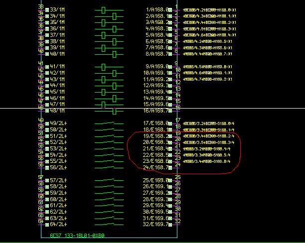

Hallo Leute,
habe ein Problem mit den Querverweisen einer ET200L.
Ich habe ein paar Seiten geändert, und auch die Eingänge dieser ET200L haben sich geändert. Aber die Querverweisen Aktualisieren sich nicht. es stehen immernoch die alten Querverweise an der Baugruppe.
Wie bekomme ich diese Querverweise gelöscht, damit Eplan die neuen erkennt?
P.s.: Generierungslauf habe ich schon gemacht, ohne Erfolg.

hast Du den `normalen` Genrierungslauf durchgeführt, oder bist Du über den SPS Generator gegangen?

Beides.
Bei dem SPS-Lauf kam aber die Meldung das dieser nicht korrekt beendet werden kann, da zuviele Fehler aufgetreten sind.

konntest Du denn, bevor Du die Änderungen gemacht hast, einen SPS Überlauf machen, bei dem keine Fehlermeldung/ -en kamen?

Hallo Axel,
lösche im Projektverzeichnis die Dateien SPSDB.DAT und SPSDB.IDX. Danach mach mal neue Generierungslüfe (QVW und SPS). Dann sollte alles wieder gehen. Wenn nicht paßt die Zuweisung zwischen den 2 Seiten nicht (Adresse falsch oder Typ).

ja das ging vorher.
Danke an Django, es hat funktioniert!

als kleiner Zusatz. Hier findest Du eine kleine Anleitung wie Du das löschen der SPS-Datenbanken in die externen Programme einbinden kannst. Damit brauchst Du im Prinzip nur noch ein Knöpfchen drücken...
