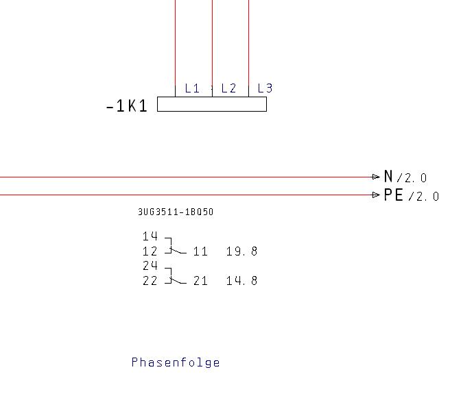

Hallo zusammen!
Muss einen Plan zeichnen, indem ein Phasenüberwachungsrelais vorkommt.
Vom Kunden bekam ich die Forderung wie es auszusehen hat:
Im Grunde wie eine Schützspule, nur dass sie Anschlüsse für L1, L2, L3 und N hat.
Ausserdem soll ein Kontaktspiegel generiert werden.
Bitte um Hilfe
Eplanversion 5.70.3.18200

Hallo Zeep und willkommen hier
unser wertes Forumsmitglied ralfm    hat hier schon etwas ähnliches gebastelt. Vielleicht mal anschauen...

Hallo Zeeep,
erstmal entspannen...
Meinst du etwas in der Art--->?
Nen N kann man ja ranbauen, wenn es ihn gibt.
Ralf

perfekt, danke für die Hilfe
