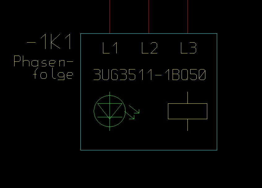

Hallo zusammen!
Ich habe gerade folgenes Problem. Ich möchte ein Spannungsüberwachungsrelais als Symbol anlegen. Leider läßt er mir die Schützspule nicht als Hauptschütz definieren, weil die 3 Anschlußpunkte neben eineander und nicht in einem Pfad liegen.
Wer kann mir Helfen

Hallo Manfred,
also ich zeichne so einen Fall nicht über ein eigenes Symbol. Gerätekasten, Spule rein und schon kann ich so viele Anschlüsse wie ich mag benutzen. Die Spule ist dann Symbolart 50 und ich kann, in diesem Fall ein Phasenfolgerelais, in der Schützauswahl das Relais auswählen.
Sogar mit ein wenig kosmetischer Grafik dabei ;-))

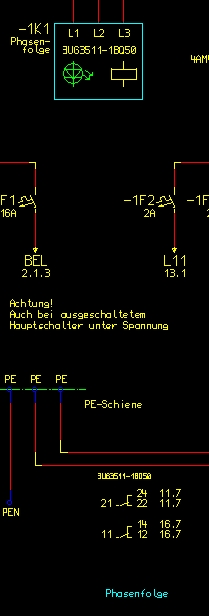

...Verflixt, erwischt:
ok, ich schummele ein wenig. Wenn ich den Gerätekasten mit "Innereien" als Symbolmakro speichere, und dann die Schützauswahl aufrufe, mein 3UG... auswähle schreibt mir EPLAN beim Bestätigen nicht die Namen der Spulenanschlüsse an das K. Als Fenstermakro werden mir A1 A2 drangeschrieben. In der Schützdefinition habe ich für Spule 1 einfach K angegeben, Typ 50. Die Anschlüsse L1,2,3 habe ich ja am Gerätekasten und der Kontaktkamm paßt auch ( obwohl ich grade gesehen habe, dass der Typ nur einen Wechsler hat, sorry).
Ich habe aber gerade mal was anderes probiert, als Symbol:
Einfach eine Spule [(Typ 50)(etwas breiter gemacht)] genommen mit nur einem Anschluß oben und 2x das Symbol für 2.Spulenanschluß daneben. (Typ 255). Das sieht dann mehr Relais- oder Schützmäßig aus.

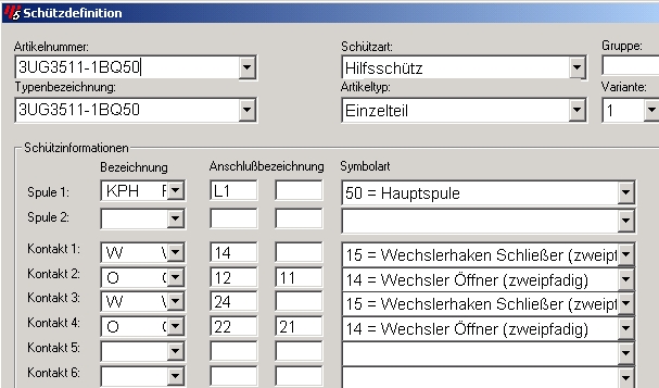

Also als Erstes muß Dein Artikel in der Artikelverwaltung existieren.
Dann kannst Du unter
Generieren->Schützauswahl->Schützdefinition->Bearbeiten
Dein Schütz bauen.
Habe gerade gesucht, vor nicht mal langer Zeit habe ich mir das hier auch erklären lassen.
Wichtig ist, dass Du einmal den Artikel hast und dann für diesen Artikel bestimmst, wie die Spule aussieht, die Kontakte...usw.
Oder schau mal im Benutzerleitfaden 2 ab Seite 148 (5.50) nach

Kontrolliere, bitte ob unter der
Schützauswahl->Parameter->Schützauswahl
die gleiche Symboldatei ausgewählt ist wie in den Projektparametern als Symboldatei

Hallo Ralf!
Warst mal wieder um 30 Sekunden schneller.
Ich habe gerade mit der Hotline telefoniert. Dabei habe ich herausgestellt, das die in der Schützdefinition vorgeschlagenen Bezeichnungen nur von der 1. eingetragenen Symboldatei genommen werden.
Das war mein Fehler, denn mein Symbol war natürlich in der Kundensymboldatei, die nur eine Erweiterung der DIC_WUPD ist und natürlich an 5. Stelle steht.
Jetzt funktionierts.
