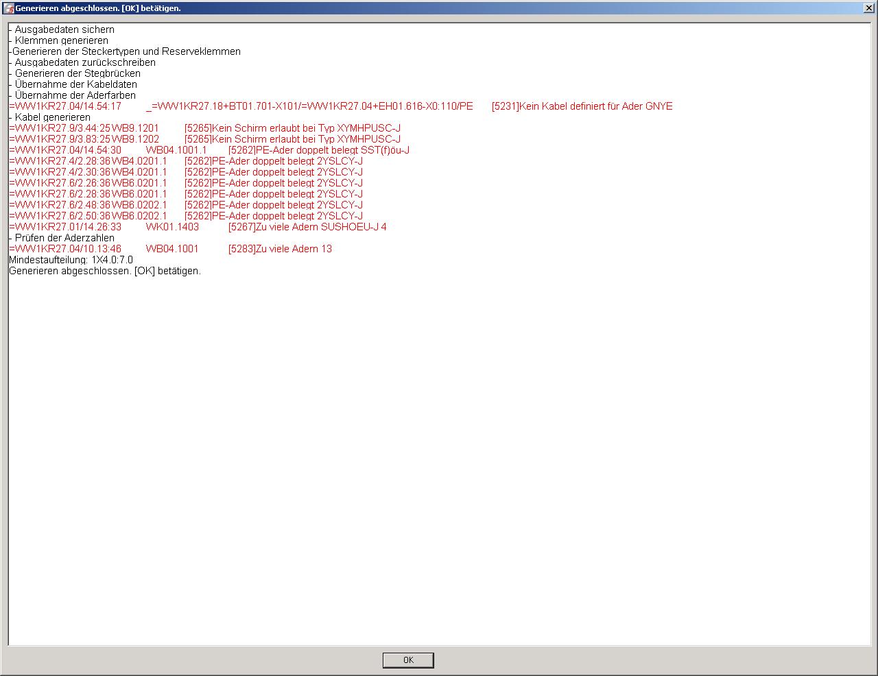

Im Prinzip schon ... EPlan bringt eine Fehlermeldung wenn ich mehr als eine PE-Ader auflege. Also hab ich statt der Klemme 113 ne 106 verwendet. Macht das was ??

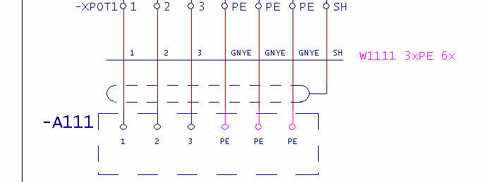

113 (oder ähnlich) sollte es schon sein da Eplan eine PE-Ader (wenn sie richtig definiert ist) auch nur auf eine PE-Klemme auflegen möchte. Ansonsten bekommst Du eine Fehlermeldung. Wie hast Du denn Dein Kabel angelegt? Kannst Du mal von der Belegung in der Kabeltypendatei ein Bildchen hier reinhängen?

erstellt am: 07. Mrz. 2007 08:35    Editieren oder löschen Sie diesen Beitrag!  <-- editieren / zitieren -->   Antwort mit Zitat in Fett Antwort mit kursivem Zitat    Unities abgeben: 1 Unity (wenig hilfreich, aber dennoch)2 Unities3 Unities4 Unities5 Unities6 Unities7 Unities8 Unities9 Unities10 Unities
Moin Bernd!
Jo hier die Kabeldefinition. Sollte eigentlich passen.

erstellt am: 07. Mrz. 2007 10:35    Editieren oder löschen Sie diesen Beitrag!  <-- editieren / zitieren -->   Antwort mit Zitat in Fett Antwort mit kursivem Zitat    Unities abgeben: 1 Unity (wenig hilfreich, aber dennoch)2 Unities3 Unities4 Unities5 Unities6 Unities7 Unities8 Unities9 Unities10 Unities
Hi, ich bins nochmal.

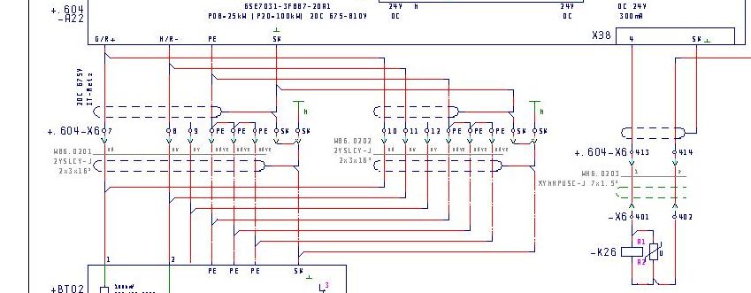

Meldungen sind immer noch da. Hab mal noch den Stromlaufplan dazu gepackt. Vielleicht ist hier der Wurm drin.

Warum wird denn der Schirm nicht über die Kabeldefinitionslinie geführt ?

erstellt am: 07. Mrz. 2007 10:49    Editieren oder löschen Sie diesen Beitrag!  <-- editieren / zitieren -->   Antwort mit Zitat in Fett Antwort mit kursivem Zitat    Unities abgeben: 1 Unity (wenig hilfreich, aber dennoch)2 Unities3 Unities4 Unities5 Unities6 Unities7 Unities8 Unities9 Unities10 Unities
Muss das ?? Machen wir immer so ...

So ich habe mir das mal angeschaut. Sieht so aus als ob Eplan nur bis zu 2 PE-Adern in einem Kabel auswerten kann. Zumindestens die Hilfe spuckt das so aus. Denke das Du daher schlechte Karten hast. Würde ich mal Eplan mitteilen ob sie eine Lösung (Kabel mit 3 PE-Adern) kennen. Was ist das für ein Kabeltyp? Würde mich mal interessieren...
Zwecks dem Schirm hat Horst recht. So wird der Schirm auch in den Auswertungen korrekt aufgeführt...

zum Schirm: Fehlermeldungen haben wir keine, wenn wir das Ganze so zeichnen. Was meint ihr mit "über die Kabeldefinitionslinie zeichnen" ??
So richtig darüber oder oberhalb ??

Danke zwecks dem Kabeltyp...
@Schirmdarstellung
So:

Fehlermeldung ist weg!!
Musste zwei der drei PE-Klemmen statt 113 in 106 umwandeln -> und siehe da
Klappt doch
