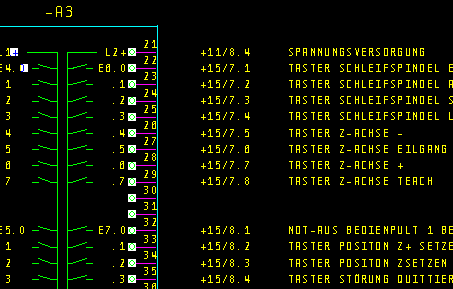

als langer passiver kommt nun mein erster Beitrag
Bei meiner SPS Übersichtsseite werden die Texte mit den Seitenverzeichnissen zusammen gesetzt.
z.B.:
+11/8.4Spannungsversorgung
sollte aber so aussehen:
+11/8.4  Spannungsversorgung
Wo kann ich Einstellen das ein Freizeichen dazwischen gesetzt wird, bzw. den Text positionieren kann?

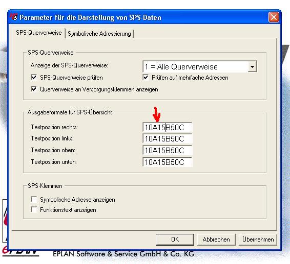

Hallo Sascha und willkommen hier
Du kannst in den Parametern - SPS Daten in die Darstellung für die SPS-Querverweise mit der Variablen D arbeiten. D bedeutet Abstand. Schreibst Du also 5D werden 5 Leerzeichen als Abstand automatisch eingefügt...

Also bei der 5.5 Version mache ich das so: Dienstprogramme -> Parameter -> SPS-Daten
Dann gibt es das so ein Feld wo steht Ausgabeformat für SPS-Übersicht da muss ein Leerzeichen nach dem A oder du kannst auch ein Punkt setzen.
Zumindest ist das so bei 5.5 glaube ich habe es schon lage nicht mehr gebraucht.

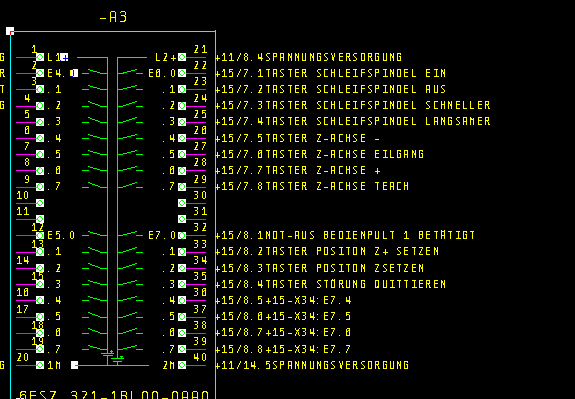

erstellt am: 29. Nov. 2006 18:25    Editieren oder löschen Sie diesen Beitrag!  <-- editieren / zitieren -->   Antwort mit Zitat in Fett Antwort mit kursivem Zitat    Unities abgeben: 1 Unity (wenig hilfreich, aber dennoch)2 Unities3 Unities4 Unities5 Unities6 Unities7 Unities8 Unities9 Unities10 Unities
klasse, ich habe mir das schon mal angeschaut gehabt aber nicht wirklich verstanden worum es geht
Dank der Anleitung von bgischel und dem Screenshot von windoof-user hats geklappt.
Da werden sich die Elektriker beim Verdrahten freuen, das hat die schon lange gestört
