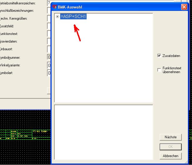

Ich habe 2 Fragen an euch. Ich hoffe das ich kein ärger bekomme das ich mit solch leicht Fragen stelle, aber ich weis nicht weiter.
  • Mit welcher Tastenkombination kann ich den Baum für die Auswahl aufmachen ohne dass ich die Maus hernehme(siehe Bild).

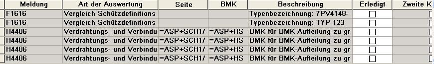

  • Kann ich die Fehler bzw. Warnungen oder was immer das ist unten auch ausdrucken(siehe Bild)??? Und bekomme ich die dann auch weg oder wir die Liste immer länger und nimmt nur platz auf der Platte ein.

Ich wüßte jetzt keine Tastenkombi dafür...

Ja jeweils in den Generierungsläufen kann man sich die Meldungen anschauen und auch ausdrucken lassen. In der Regel werden die erledigten Meldungen nach neuen Generierungsläufen automatisch aus der Liste rausgeschmissen...

1.) Also das ist seht schabe das es da nichts gibt um die Baumstruktur aufzumachen.
2.) Ich habe ein eine Menge F1616 Meldungen und die bringe ich nicht weg. Weist du da was??

Ja... vielleicht gibt es ja eine geheime die ich nicht weiß...

Lies mal hier... da steht wie man sie komfortabel löschen kann

zu 1.) einfach die Cursortaste links/rechts

Ich habe zwar nach einer Tastenkombination gesucht aber das mit den Cursortasten habe ich auch nicht gewusst. Habe immer mit Space und Return versucht natürlich vergeblich.

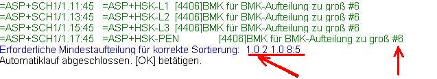

Habe da eine Warnung und weis nicht was ich bei den Parametern ändern soll. Mir ist nur klar BMK-Syntaxüberprüfung muss anders sein.
Kann mir einer die mit rot gekennzeichneten Sachen erklären, damit ich nicht alles auf max. einstelle.

Bei meiner Warnung wird auf #6 Funktion hingewiesen. Aber bei meiner Bezeichnung habe ich keine Funktion =ASP+HSK-L1.
Ich glaube wenn ich =ASP+HSK-L1X dann konnte man sagen das ich eine Funktion definiert habe oder?
Verstehe da was Falsch??

@Suche
Kein Problem... meistens weiß ich noch was wo und wie geschrieben worden ist...
@Aufteilung
Ja das könnte man so sehen. Ich würde da aber nicht viel drüber nachdenken... stell das mal so ein. Es gibt übrigens auch ein Parameter der Dir genau diese Anzeige BMK-Aufteilung in den Meldungen ausblendet. Diese Meldungen wurden schon immer erzeugt aber erst seid den letzteren Versionen auch angezeigt...

Moin, Moin,
zu Tastenkombination:
"+"-Zeichen im Ziffernblock der Tastatur klappt den aktiven Ast des Baums auf
"-"-Zeichen im Ziffernblock der Tastatur klappt den aktiven Ast des Baums wieder zu
"*"-Zeichen im Ziffernblock der Tastatur klappt alle Äste des Baums auf
