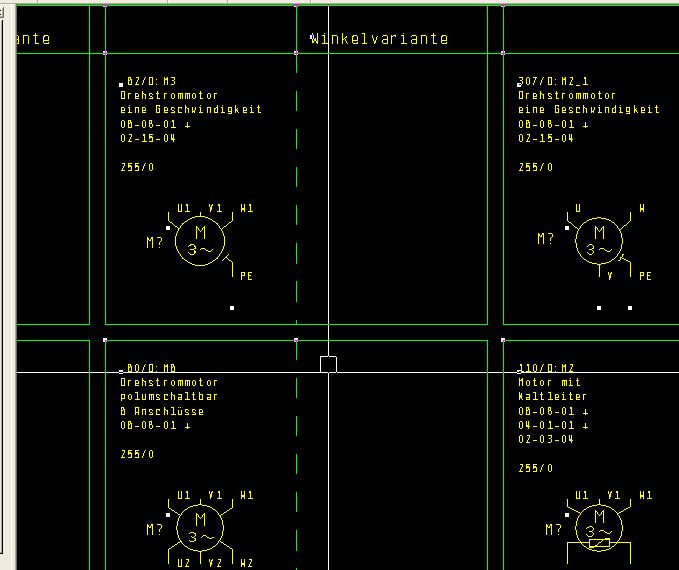

Hallo Ihr Leut
Habe eine Frage an euch. Bin gerade dabei meine Symboldatei ein wenig zu verändern und umzustellen auf die neue Norm damit ich mein Hirn beim einfügen nicht mehr einschalten muss.
  • Habe gemerkt, dass bei der Original Symboldatei Anschlußbezeichnungen bei den Symbolen sind. Für was braucht man diese? Soll das heißen dass ich beim Einfügen gleich die Anschlußbezeichnung haben kann und ich sie nicht mehr selber eingeben muss?

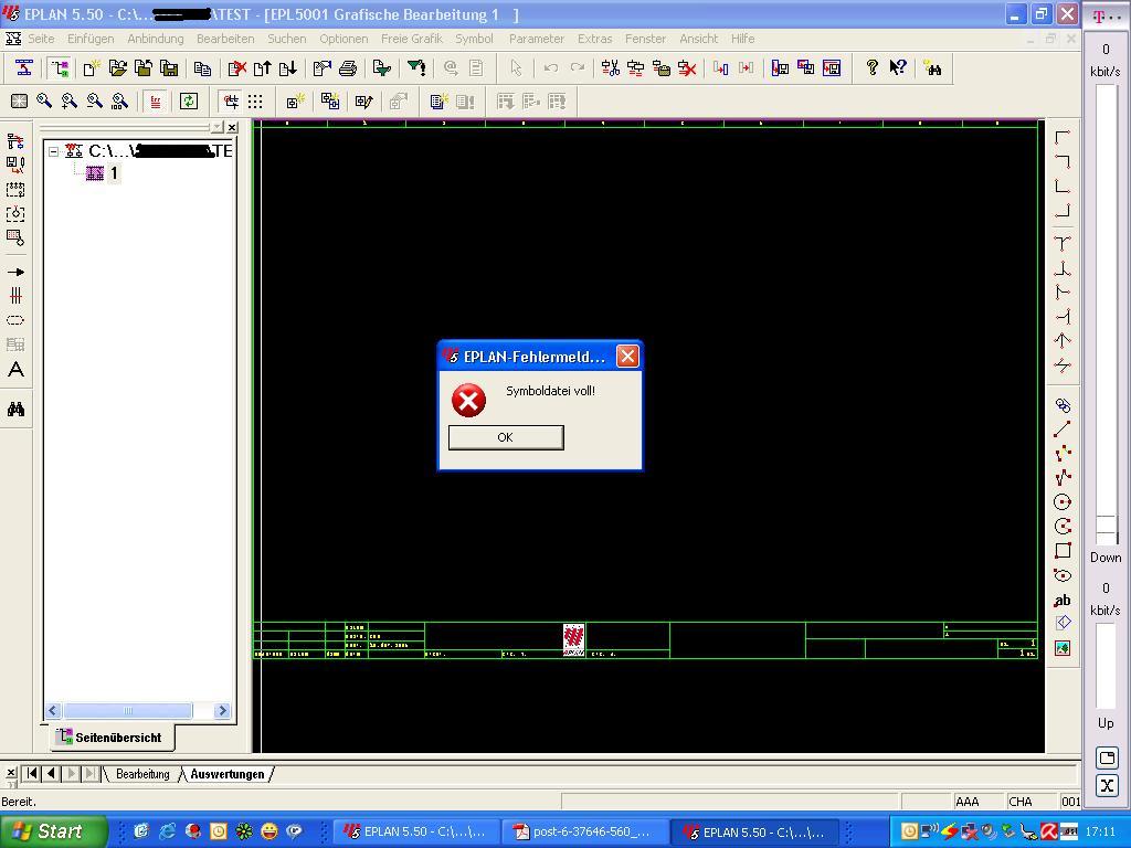

  • Warum kommt immer die Meldung Symboldatei voll! obwohl ich nur eine leere Seite habe wenn ich ein neues Symbol erstellen will. Ich mache da sicher was falsch!

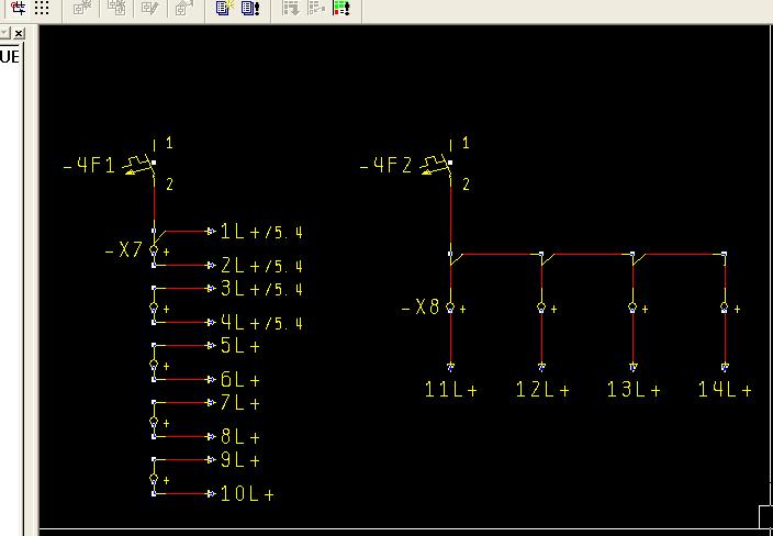

  • Und noch eine Frage darf ich die Potentialverteilung so machen(siehe Bild)oder muss ich so wie es auf der rechten Seite abgebildet ist darstellen. Hat jemand was dagegen?

zu 1) Du kannst keine Anschlußbezeichnungen in Eplan5 am Symbol vorgeben... vielleicht erläuterst Du es noch einmal etwas genauer was du meinst...
zu 2) Schau mal hier... da liegt eine Anleitung zum Symbolbau. Die Meldung kommt deshalb da alle Platzhalter (512) für Symbole belegt sind. Da mußt Du anders vorgehen um ein neues Symbol zu erstellen. Siehe meine Anleitung... Aber bitte keine originale Eplan Symboldatei verändern. Immer mit einer eigenen Kopie arbeiten...
zu 3) Das macht jeder anders und es ist weder gegen die eine noch gegen die andere Darstellung etwas einzuwenden...

Also die Erläuterung
Ich sagst immer 1 Bild sagt mehr als 1000 Worte also ein BILD.
Es ist doch eindeutig zu sehen das da die Anschlüsse eine Bezeichnungen habe. Warum tauchen diese nicht beim Einfügen.
Und zur zweiten ich will ja nicht die vorhandene Bibliothek hernehmen (für die Verändern schon) sondern ich will selber eine erstellen dann habe ich doch 512 Möglichkeiten. Oder liege ich das falsch.

Ja... aber das sind Anschlußbezeichnungen die dem Symbol beim einfügen auf die Seite hinzugefügt worden sind. Wie bei einem normalen Betriebsmittel. Dem Symbol selbst kann man keine Anschlußbezeichnungen hinterlegen. Du kannst aber im System 10 verschiedene Anschlußbezeichnungen fest vorgeben (unter Parameter - Persönlich) und später im Feld Anschlußbezeichnungen auswählen...
Wenn Du eine ganz neue Symboldatei hast ist diese eigentlich komplett leer. Da sollte es keine Probleme geben. Ich denke aber Du hast die DIC_ESS* o.ä. kopiert und diese sind bis auf den letzten Platz gefüllt, wenn auch nur mit Platzhaltern. Die Platzhalter kannst Du verändern...

Also ich habe keine Kopiert. Ich habe nur Neu->Projekt->Symbolprojekt
Und dann habe ich eine Schaltplanseite eingefügt (siehe Bild) und Symbol->Neugesagt und schon kam diese Meldung.

Ja damit würdest Du die, aktuelle hinterlegte, Symboldatei ändern. Keine gute Idee wenn Du nicht einmal weißt welche das ist. Sehr wahrscheinlich eine von Eplan. Besser wäre es wenn Du Dir die DIC_ESS* im Explorer kopierst, einen anderen Namen vergibst und diese kopierte dann in Dein Symbolprojekt unter den Parametern einträgst. Dann kannst Du mit der Symbolbearbeitung beginnen...
Und wegen der Meldung. Lies bitte meine Anleitung. Du kannst in den vollen Eplan-Symboldateien keine neuen Symbole einfügen (da sie voll sind) sondern nur bestehende (Platzhalter gehören zu den bestehenden) ändern... es gibt keinen anderen Weg...
