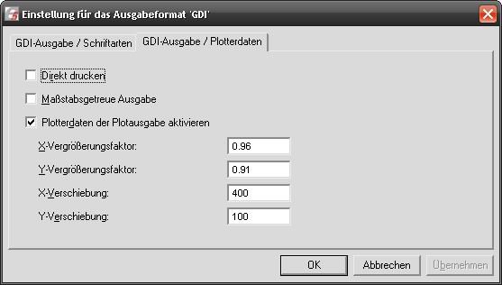

Original erstellt von Geronimo:
...kann mir villeicht jemand dazu seine GDI-parameter zur verfügung stellen?...
Meine... probiere mal:

erstellt am: 26. Feb. 2007 10:08    Editieren oder löschen Sie diesen Beitrag!  <-- editieren / zitieren -->   Antwort mit Zitat in Fett Antwort mit kursivem Zitat    Unities abgeben: 1 Unity (wenig hilfreich, aber dennoch)2 Unities3 Unities4 Unities5 Unities6 Unities7 Unities8 Unities9 Unities10 Unities Nur für eumel23 10 Unities + Antwort hilfreich
danke zusammen,
@bernd
mit den einstellungen hängt das "bild" bei mir irgendwo oben links an der ecke und ist viel zu klein.
ich werde doch mal etwas rumprobieren

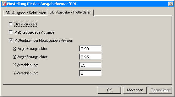

erstellt am: 26. Feb. 2007 10:27    Editieren oder löschen Sie diesen Beitrag!  <-- editieren / zitieren -->   Antwort mit Zitat in Fett Antwort mit kursivem Zitat    Unities abgeben: 1 Unity (wenig hilfreich, aber dennoch)2 Unities3 Unities4 Unities5 Unities6 Unities7 Unities8 Unities9 Unities10 Unities Nur für eumel23 10 Unities + Antwort hilfreich
so, lang langem probieren hab ich jetzt eine akzeptable einstellung gefunden (siehe anhang).
das ganze bei der blattgrösse 0=A3 ohne rand.
p.s. interessant finde ich hier die extrem unterschiedliche einstellung der X/Y-verschiebung zum bernd. woran liegt's?
