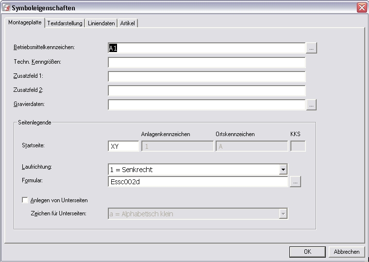

Ja optimal ist das nicht mit dem drehen... Aber immerhin geht es. Der Unterschied zwischen Seiten- und Fensterlegende... mmh... Ich zitiere mal:
...Die Fensterlegende können Sie wie ein grafisches Objekt frei neben der Montageplatte einfügen. Sie verfügt, im Gegensatz zur Seitenlegende, über einen Einfügepunkt und über Symboleigenschaften, beispielsweise über ein Betriebsmittelkennzeichen. Die Seitenlegende wird stets auf separaten Projektseiten vom Typ "C = Schaltschrankaufbau" ausgegeben, wobei Sie die Startseite für die Ausgabe bestimmen müssen...
Die Legenden werden über das Menü Extras - Montageplatten erzeugt... Eigentlich nichts besonderes. Es sollte neben der Fensterlegende auch die Seitenlegende funktionieren wenn Du die Informationen wie Startseite etc. in der Montageplatte hinterlegt hast...

Hallo Frank,
bei der Seitenlegende wird ein neues Blatt erstellt. Du musst bei der Montageplatte die Startseite und ein Formular eintragen.
Siehe Bild -->
Der Vorteil besteht darin das Du mehr Informationen in das Formular packen kannst.
