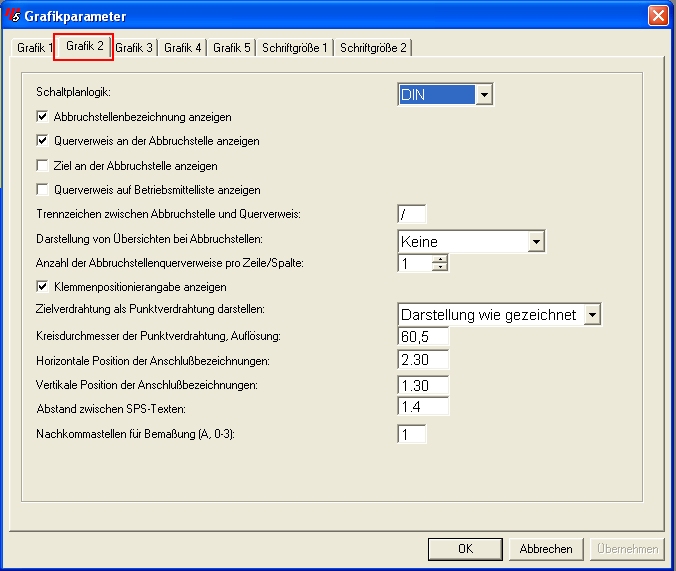

Hallo Leute,
mir ist bei einem Projekt aufgafallen, das die Anschlussbezeichnungen
so nah am Bauteil liegen, das man sie kaum noch erkennen kann..
Weiss jemand wieso??
siehe Bild

Nicht wirklich Tom... klappt nur bei Klemmen...
Es gibt zwei Möglichkeiten. Du fügst vor jeder Anschlußbezeichnung eine Leerstelle ein oder paßt das Symbol im Symbolbau an. Mit der 570 ist es möglich die Anschlußbezeichnungen (im Symbolbau) separat zu verschieben so das sie später im Stromlaufplan besser lesbar sind...

Ist so wie Bernd schreibt. Man muß hier ein Leerzeichen vor den Anschlußstellenbezeichnung machen. MAcht EPLAN genauso, also der richtige Weg

Wenn am Symbol schrauben dann nur über den Symbolbau mit einem Symbolprojekt...

würde nicht am Symbol das ändern sondern ändere die Anschlußstellenbezeichnung. Vielleicht auch gleich als Auswahl speichern.

mir ist bei einem Projekt aufgafallen, das die Anschlussbezeichnungen so nah am Bauteil liegen, das man sie kaum noch erkennen kann..
Hallo Jens,
ist das denn bei allen Symbolen in diesem Projekt der Fall?
Dann schau doch mal in den Projektparametern (Parameter -> Projekt -> Grafik -> Grafik 2 -> Vertikale Position der Anschlussbezeichnungen) nach und vergleich mal die Einstellung mit einem Deiner anderen Projekte.
hui,
wo finde ich den Paramter Grafik2 ????

Eigentlich direkt aus den Plan heraus oder über Dienstprogramme - Parameter...
Sorry, hatte vergessen zu schreiben, dass ich das mit der V5.50 geschaut hatte (siehe Anhang). Bei V5.70 weiss ich's im Moment nicht und kanns auch net nachschaun.

570 -> Parameter - Projekt - Grafik - Betriebsmittelkennzeichen

Ah ja, habs gefunden
bei 5.70 ist es Paramater>Projekt>allgemeine>Grafik>Betriebsmittelkennzeichen
ich habe den wert mal auf 20 gestellt, aber es verändert sich gar nichts,

20?    damit sollten die Anschlußdinger irgendwo stehen aber nicht mehr am Symbol... ändere das mal vorsichtig von sagen wir mal 2.3 auf 2.6 oder so ähnlich...

jaaaa, habe ich ja und auch geguckt,
hat sich nichts verändert weder bei 2, 5, 20; irgendwann mussten die Anschlussbezeichnung doch mal aus dem Ruder laufen...
aber nixx
generieren aber nicht, oder?

Meine Herren, bin ich eine Eierfeile!
so doof kann nur ich sein,
na klar horizontal/vertikal ja,ja,ja
nur nicht über mich herfallen.
Danke das wars

Nein kein generieren...
Wir reden von diesen Parametern?
