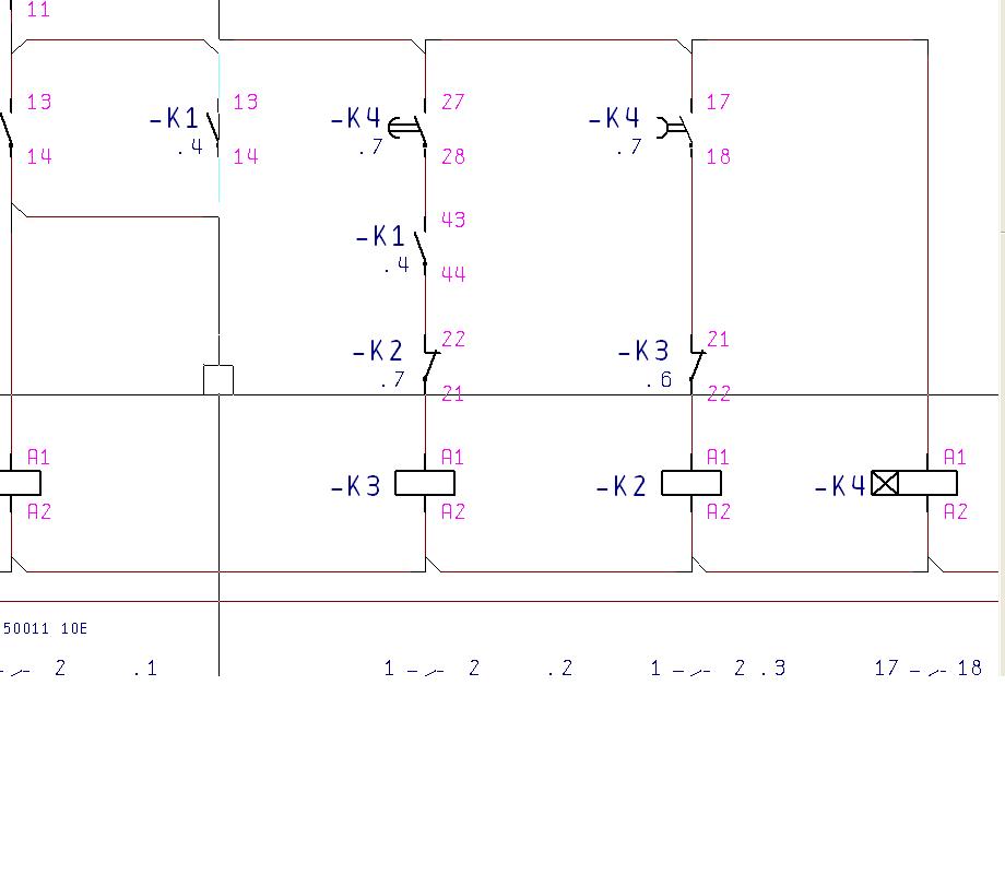

Moin zusammen,
beim S/D Zeitrelais von SIEMENS 3RP15741NP30 ist ein Wechsler mit ansprechverzögertem  Schließer zu PIN 28 und rückfallverzögertem Schließer zu PIN 18 vorhanden. Hat jemand eine elegante Lösung zur Darstellung der Kontakte ohne Verwendung eines Gerätekastens? (PIN 27 im Bild gibt’s ja nicht.

Also ohne jetzt bei Deinem Typ nachzuschauen:
Ein YD-Relais hat meiner Meinung nach als Hauptfunktion die Umschaltverzögerung. Daher stelle ich diese auch so dar und zwar als Wechsler wie im Bild. Da gibt dann auch keine Probleme mit den Anschlüssen.
Jetzt gibts aber auch die Ansicht, dass die Funktion der Umschaltpause dargestellte werden müsste. Die ist ja nur mit zwei Symbolen möglich. Dann muss man tricksen mit den Anschlussbezeichnung.
Wie oben schon angedeutet, habe ich mich für die Darstellung der Hauptfunktion entschieden und mache das wie im Bild dargestellt.

Hallo Tom,
Ich sehe das genau wie Du, und eine elegantere Lösung, wo "an ALLES gedacht worden ist", wird es wohl für diesen Anwendungsfall nicht geben

JA.
Ich hab das früher so ähnlich wie Du dargestellt und dann die Anschlüsse 17 und 17. verwendet. Ist vielleicht besser als 27, die es gar nicht gibt.

aber die Fehlermeldungen 17-17! Dann lieber kleine Tricks oder nur ein Wechsler so wie oben.
---Oder eben irgend ein geniales Symbol-----

So ähnlich wie Tom mache ich das auch... bei mir ist es eben ein Hochkomma...

Hallo Bernd,
wie jetzt???
@Kaule: Bitte beachte den Punkt (oder ein anderes Sonderzeichen) hinter der zweiten 17

Exakt!
Beispiel Tom -> 17 und 17.
Beispiel Bernd -> 17 und 17'
Punkt oder Hochkomma hinter der zweiten 17

I hobs bgriffen!
Danke Euch
