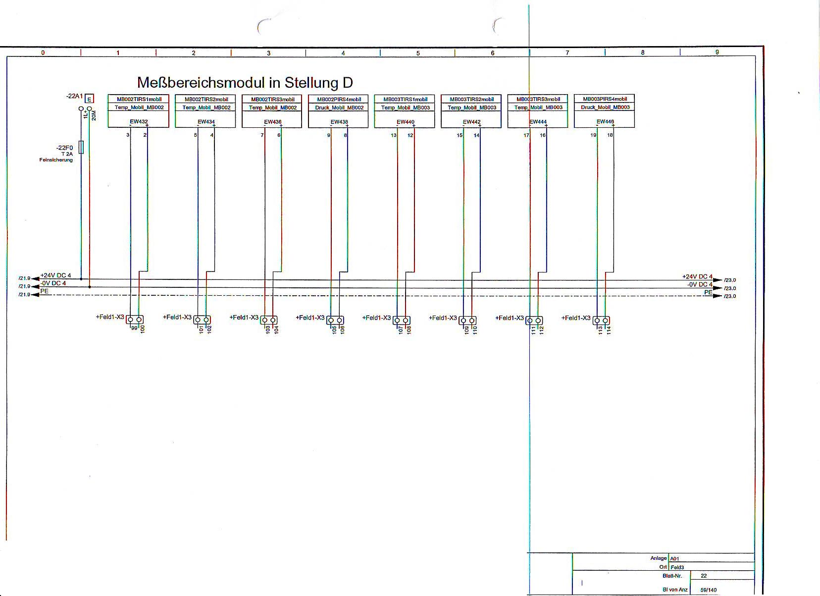

habe hier einen Stromlaufplan. An einer Klemme mit drei Anschlüssen ist die Bezeichnung '+Feld1-X3' darunter drei Nummerierungen. Das bedeutet doch, das der Anschluss unter Feld 1, Klemme 3 an der gleichen Nummer weitergeht, oder heißt dies die Klemme sitzt im Schaltschrank in Feld 3 und es ist nichts weiter angeschlossen?
(Üblich ist für mich eigentlich die Darstellung Seite / Feld, also z.B. S70/0.5)

Bitte etwas genauer.+Feld1 richtig >Ort Feld1
-X3 Klemmleiste -X3
und welche nNmmerierungen haben die Klemmen??

haste mal das Bild, ich kanns mir momentan nicht vorstellen

ich könnte jetzt raten, aber hast du vielleicht ein Bild von der Klemme?

hast Du mal ein Bildchen? Deine Beschreibung sagt mir jetzt nicht viel...

Links neben der Klemme steht der Text '+Feld1-X3'
Die Nummerierung ist 99 und 100.
Unter Ort Feld 1 findet sich jedoch kein Anschluss 99 und 100 an X3.

Ich glaube ohne Bildchen (einscannen?) kann Dir hier keiner helfen. Aber es scheint schon etwas faul zu sein.

anbei die Zeichnung

Ich würde die Klemmen im Feld 1 vermuten. Also deine DP/Logikeinheit scheint sich ja in Feld 3 zu befinden. Also ich verstehe den Plan so, dass die schrankinterne Verdrahtung zu den Klemmen in Feld 1 führt.

Also ich gebe Tom2005 recht.
Die Klemmen befinden sich meiner Meinung nach im Feld1 wobei sich die Messmodule im Feld 3 befinden. Das sind auch jeweils immer zwei Klemmen, könnten ja Doppelstock-Klemmen sein

Hallo Tom,
danke - das dacht ich auch, leider ist jedoch kein entsprechendes Blatt vorhanden, an dem die Klemme X3 im Feld 1 mit den Anschlüssen 99 und ff auftaucht.
Versteh ich da was falsch, oder ist da einfach nichts angeschlossen (was mir ehrlich gesagt suspekt vorkommt)
Ansonsten kann ich den Plan ja direkt erden ;-)

Von fachtechnischen Standpunkt her ist es so:
Alle Komponenten deiner Schaltplanseite befinden sich im Ort +FELD3. Dafür gibt es Ausnahmen, sobald ein anderes Ortszeichen davor steht. Bei den Klemmen ist dies der Fall, eben mit +FELD1. Ich mache sowas nicht gerne, da man damit den Überblick verliert. Man kann halt auch Querverweise machen, und die entsprechenden Klemmen auf einer Seite des +FELD1 darstellen. Das hat den Nachteil, dass Du bei der Verdrahtung viel blättern müsstest. An der Stelle gibt es keine richtige ideale Lösung.
Für Deinen konkreten Fall, werden die Klemmen auf keiner Seite mehr auftauchen. Da ist hier Schluss. Ein Feldgerät ist nicht dargestellt, sieht ein wenig nach "ausgebauter Reserve" aus.

meinst du mit nicht dargestellt auch nicht vorhanden? Dann hätte ich ja Seitenweise Reserveklemmmen ?!
Kann der Hinweis oben, "Meßbereichsmodul in Stellung D" noch etwas dazu bedeuten?

jede Klemme gibt es nur einmal (ausser Potential Klemmen)
In deinem Fall war es von der Darstellung so, das die Klemmen halt im Feld 3 dargestellt worden sind, befinden sich aber örtlich im Feld 1.
Wenn dahinter nichts dargetellt ist, sind es, wenn Du so willst Reserveklemmen.

Klemmen sind schon vorhanden, aber wie gesagt, alles offensichtlich so. Absolute Gewissheit hast Du erst, wenn Du in den Schrank geschaut hast.
Ich nehme an, es sind Siemens analog input Karten. Dann bedeutet Stellung D (Würfel auf der Rückseite der Karte) Strommessung in 2-Draht Technik. (Karte ist aktiv)

sehe das wie folgt: Analogausgangsmodul ist definitiv in +Feld3. Von dort gehen die Drähte oder Kabel nach +Feld1 zur Klemmleiste -X3. Ob dort was angeschlossen ist geht aus dieser Seite nicht hervor. Kann sein das in diesem CAE-System (kein EPLAN) die Klemmen verteilt dargestellt werden können. Dies siehst du am besten im Klemmenplan. Solltest du keinen haben, mußt du den ganzen Plan durchsuchen nach diesen Klemmen.
