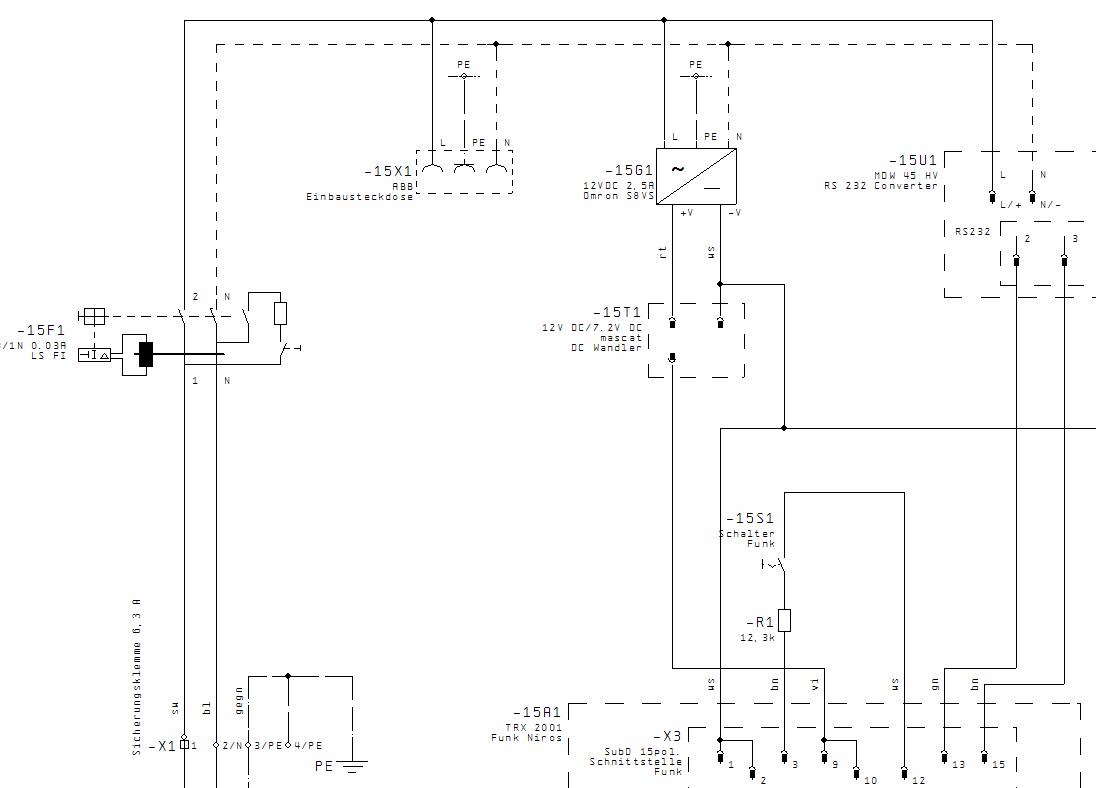

Guten Tag!
erstmal sorry ich habe diese Frage versehentlich ins Elektrotechnik Forum gepostet...
Kann man bei der Erstellung eines Stromlaufplan frei entscheiden ob man die Geräte direkt verbunden einzeichnet oder ob man (der Übersichtlichkeit halber) auch einfach nur Potentialenklemmen (die mit dem grafischen Strich durch PE.mys oder POT.mys) verwenden kann.
Muss man in einem Stromlaufplan die Verbindungen genauso zeichnen wie sie dann verdrahtet sind oder geht es in erster linie nur um die Potentiale??
Nebenbei wäre ein beispiel gezeichnet von mir--->
(wäre dass korrekt, oder muss man schon von den Erdungsklemmen direkt zu den geräten??)
Mein Problem ist das ich einfach keine Ahnung habe ob das egal ist oder ob es eine ZWINGENDE Vorschrift ist, will mich doch nicht strafbar machen...

Hallo CADnoob,
strafbar machst Du Dich durch die Darstellung der Potentiale in Deinem Beispiel sicher nicht! Bei der Darstellung im Stromlaufplan solltest Du aber bedenken, dass die „wirklichkeitsgetreue Darstellung“ der Betriebsmittel für alle weiteren CAD Auswertungen sehr wichtig sein kann. Die nicht dargestellten Klemmen in Deinem Beispiel würden weder im Klemmenplan noch in Stücklisten oder aut. erstellten Aufbauplänen erscheinen.

deine Darstellung ist nicht falsch. Ich muß kaule aber Recht geben, für die Auswertungen wäre die getreue Darstellung ganz gut. Wer weiß denn, ob du in Zukunft nicht größere Projekte machen mußt, wo in der Stückliste z.b. die Anzahl der Klemmen genauestens passen muß?
Die zusätzliche Darstellung mit Potentialen ist ja nicht verkehrt
