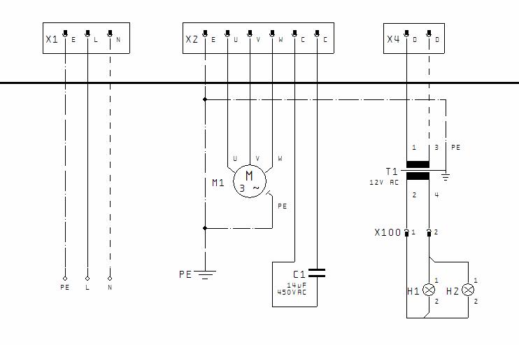

gwa
Beiträge: 893
Registriert: 26.01.2004
erstellt am: 31. Jul. 2006 20:07    Editieren oder löschen Sie diesen Beitrag!  <-- editieren / zitieren -->   Antwort mit Zitat in Fett Antwort mit kursivem Zitat    Unities abgeben: 1 Unity (wenig hilfreich, aber dennoch)2 Unities3 Unities4 Unities5 Unities6 Unities7 Unities8 Unities9 Unities10 Unities Nur für CADnoob 10 Unities + Antwort hilfreich
hätte da auch noch 2 Beispiele -->>
Gerhard

erstellt am: 31. Jul. 2006 20:44    Editieren oder löschen Sie diesen Beitrag!  <-- editieren / zitieren -->   Antwort mit Zitat in Fett Antwort mit kursivem Zitat    Unities abgeben: 1 Unity (wenig hilfreich, aber dennoch)2 Unities3 Unities4 Unities5 Unities6 Unities7 Unities8 Unities9 Unities10 Unities Nur für CADnoob 10 Unities + Antwort hilfreich
Hallo Gerhard,
sieht gut aus. Die angedeutete Schiene...ist das freie Grafik um die Klemmen drumrum?

gwa
Beiträge: 893
erstellt am: 31. Jul. 2006 21:43    Editieren oder löschen Sie diesen Beitrag!  <-- editieren / zitieren -->   Antwort mit Zitat in Fett Antwort mit kursivem Zitat    Unities abgeben: 1 Unity (wenig hilfreich, aber dennoch)2 Unities3 Unities4 Unities5 Unities6 Unities7 Unities8 Unities9 Unities10 Unities Nur für CADnoob 10 Unities + Antwort hilfreich
PE_SCHIE.MFE.txt
Hallo Ralf,
ist ein Makro -->

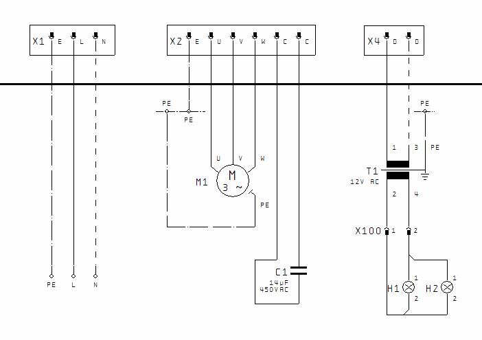

erstellt am: 02. Aug. 2006 13:53    Editieren oder löschen Sie diesen Beitrag!  <-- editieren / zitieren -->   Antwort mit Zitat in Fett Antwort mit kursivem Zitat    Unities abgeben: 1 Unity (wenig hilfreich, aber dennoch)2 Unities3 Unities4 Unities5 Unities6 Unities7 Unities8 Unities9 Unities10 Unities
Ich hab mir erlaubt einen Ausschnitt aus einem meiner Pläne anzuhängen:
Kann mann die Erdung so einzeichnen wie hier? Da die Erdung mit dem Gehäuse verbunden ist hab ich einfach ein PE Symbol hingemacht (auf der ersten klemme ist nähmlich der PE Leiter zum Gehäuse)
DARF MAN DASS SO MACHEN? IST DER PLAN IM ALLGEMEINEN KORREKT?

erstellt am: 02. Aug. 2006 19:05    Editieren oder löschen Sie diesen Beitrag!  <-- editieren / zitieren -->   Antwort mit Zitat in Fett Antwort mit kursivem Zitat    Unities abgeben: 1 Unity (wenig hilfreich, aber dennoch)2 Unities3 Unities4 Unities5 Unities6 Unities7 Unities8 Unities9 Unities10 Unities Nur für CADnoob 10 Unities + Antwort hilfreich
Hallo CADnoob,
also ich kann nichts an Deinem Plan aussetzen. Würde aber für den Schutzleiteranschluß lieber das Symbol ERDE2 nehmen, das deckt sich ein wenig besser mit der Norm.

freezelander
Elektro-Konstrukteur
Sehen Sie sich das Profil von freezelander an!   Senden Sie eine Private Message an freezelander  Schreiben Sie einen Gästebucheintrag für freezelander
Beiträge: 703
Registriert: 24.09.2003
erstellt am: 03. Aug. 2006 07:56    Editieren oder löschen Sie diesen Beitrag!  <-- editieren / zitieren -->   Antwort mit Zitat in Fett Antwort mit kursivem Zitat    Unities abgeben: 1 Unity (wenig hilfreich, aber dennoch)2 Unities3 Unities4 Unities5 Unities6 Unities7 Unities8 Unities9 Unities10 Unities Nur für CADnoob 10 Unities + Antwort hilfreich
Ich würde die erste PE-Klemme weglassen und die Klemme 3 mit dem Erdungssymbol verbinden, ist aber kein Muss !

erstellt am: 03. Aug. 2006 10:46    Editieren oder löschen Sie diesen Beitrag!  <-- editieren / zitieren -->   Antwort mit Zitat in Fett Antwort mit kursivem Zitat    Unities abgeben: 1 Unity (wenig hilfreich, aber dennoch)2 Unities3 Unities4 Unities5 Unities6 Unities7 Unities8 Unities9 Unities10 Unities Nur für CADnoob 10 Unities + Antwort hilfreich
Original erstellt von CADnoob:
ist die Klemme 1 eine Sicherungsklemme, wird die so gezeichnet? Oder ist das ein selbstgebautes Symbol?

Hallo liebe Leute
Hab mal wieder eine frage bezüglich der Ausführung eines Eplans
Hab 2 Versionen angehängt-->
Welche ist richtig bezüglich Erdung?
Darf ich die Varianten auch mischen?
danke im voraus

ich persönlich würde, so aus dem Bauch raus, die 2. Variante bevorzugen. Die erste sieht mir, so rein Verdrahtungstechnisch unglücklich aus, weil da irgendwie von 3 Punkten auf einen PE verdrahtet werden soll.
Bei Möglichkeit 2 hat jeder PE-Anschluß am Gerät auch einen "Gegenpol" an der PE-Schiene. Der Vollständigkeit halber würd ich dann aber auch den X1:E so darstellen, wie die anderen PE´s. So ganz nebenbei hast Du damit auch weniger Leitungskreuzungen.
Wie gesagt, diese Darstellung bietet sich bei einer PE-Sammelschiene an. Bei Anschluß an einzelne PE-Klemmen einer Klemmleiste wären halt dann PE-Klemmen angesagt.
Ralf

Achso dieses Makro in Var.2 ist nur im Falle einer Sammelschiene anzuwenden oder wie? weil in diesem Fall gibt es keine sondern einzelne Klemmen auf einem Steuerungsprint. Was müsst ich in diesem Fall einzeichen? einfach ein Potentialklemme PE zu jedem Gerät oder wie?
(in der ausführung is es nähmlich so das die Erdung für den Trafo und die Gehäuseerdung auf X2:E und die Erdung für den Motor auf X1:E geklemmt wird)

zeichne es doch einfach so, wie es auch verdrahtet wird, bzw. verdrahtet werden soll.
