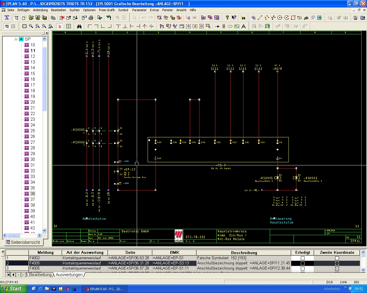

Leider habe ich schon wieder ein Problem mit E-Plan und benötige eure Hilfe.
Ich habe einen Taster der auf 2 verschiedenen Schaltplanseiten dargestellt wird (in den beiden Bildern der S3 bzw. der S1).
Als Symbolart habe ich den einen Taster als Hauptelement und die beiden anderen Taster als Nebenelement deklariert.
Wenn ich nun den Generierungslauf starte, bringt er mir die Fehlermeldung "Anschlussbezeichnung doppelt".
Wie krieg ich das denn hin?

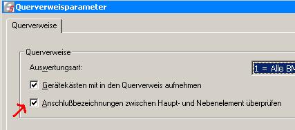

Schalte bitte den Parameter Dienstprogramme - Parameter - Projekt - Allgemeine - Querverweise - Anschlußbezeichnungen zwischen... aus (570 SP1 HF2)...

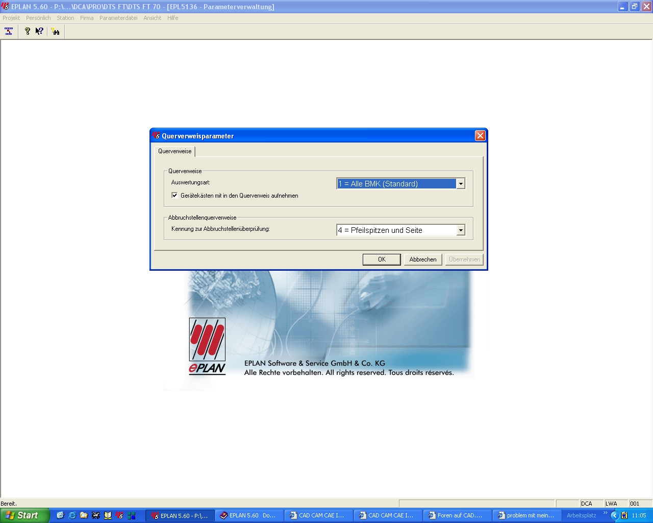

Hm ich hab ganz vergessen zu sagen, dass ich im Moment die Version 5.60 benutze.
Leider gibts dieses Häkchen bei mir noch nicht.

Ohne Häkchen schlecht. Alternativ hinter den zweiten Anschlußbezeichnungen (den doppelten) ein "'" (Hochkomma) oder ein ASCII-Leerzeichen setzen ALT+254 oder ALT+255 setzen...

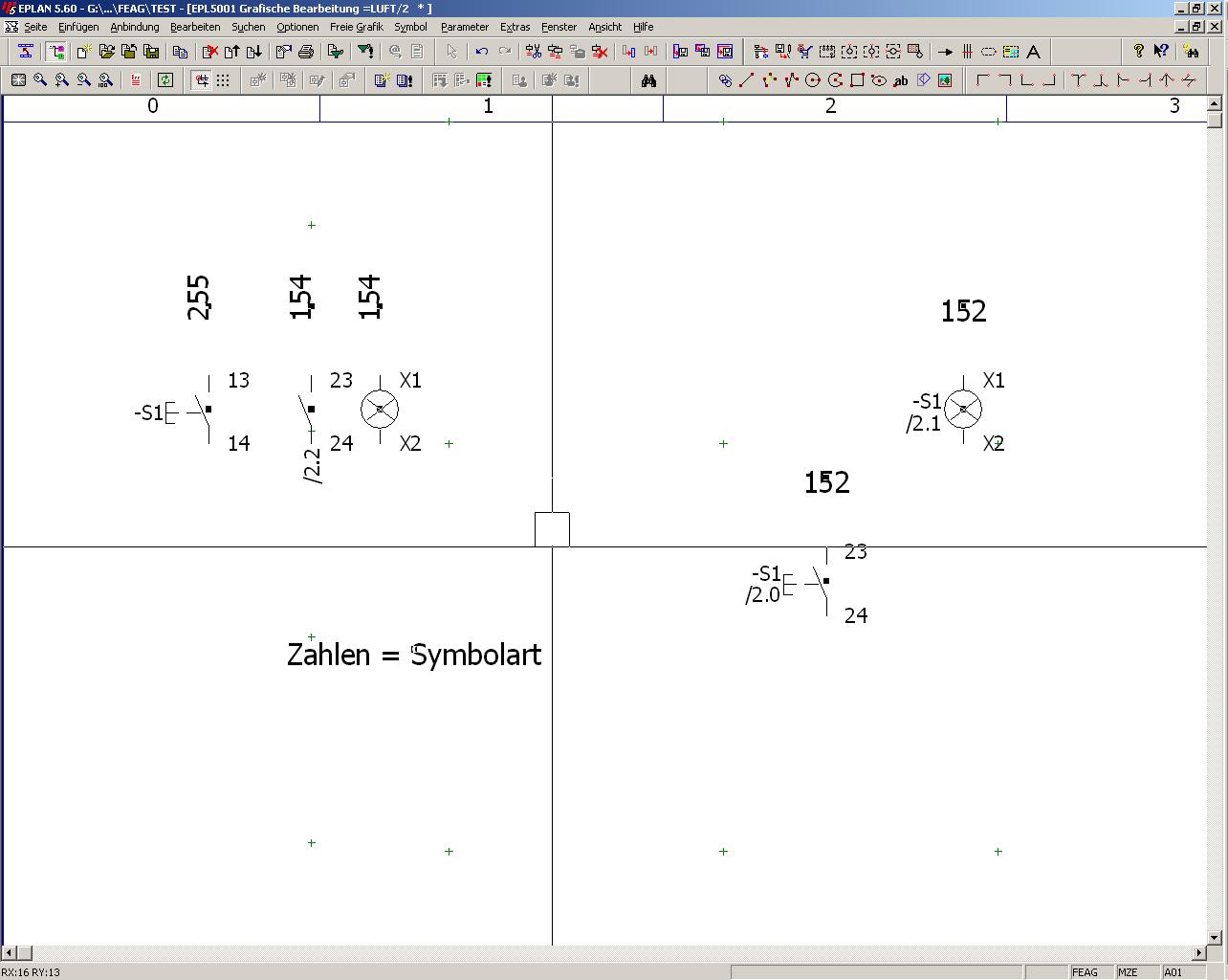

versuch's doch mal so, klappt immer

Richtig Manfred, er möchte aber den Taster -S3 (mit Anschlußbezeichnungen 13/14) zweimal im Plan haben. Damit fällt Deine gezeigte Lösung mit dem Paarquerverweis aus...
Hallo Bernd,
zweimal geht doch gar nicht, das wäre doch eine doppelte Darstellung oder der Taster hätte wirklich zweimal 13/13. Der ist ja auch im 2. Bild nicht angeschlossen.
Ich denke, es geht nur darum, zu zeigen, daß es von diesem Taster noch einen 2. Kontakt gibt, also Querverweis.
Gruß Manfred

Jeder hat recht... zweimal -S3 mit 13/14 sollte es natürlich im Plan nicht geben. Das ist jetzt eine Auslegeungssache was genau er möchte.
Wenn der Taster 2 Schließer bzw. 2 Öffner hat ist die Lösung mit dem Paarquerverweis richtig und das mache ich dann natürlich auch so wie Manfred. Möchte er aber wirklich den Taster -S3 mit 13/14 zweimal darstellen bekommt er damit ein kleines Problem da Eplan bei der Symbolart 154 das BMK unterdrückt...
Daher könnte man schon mit Haupt- und Nebenelement arbeiten. Vor der 570 SP1 HF2 mit dem Trick (ALT+...) oder mit der letzten Version den Parameter, wie oben beschrieben, herausnehmen...
