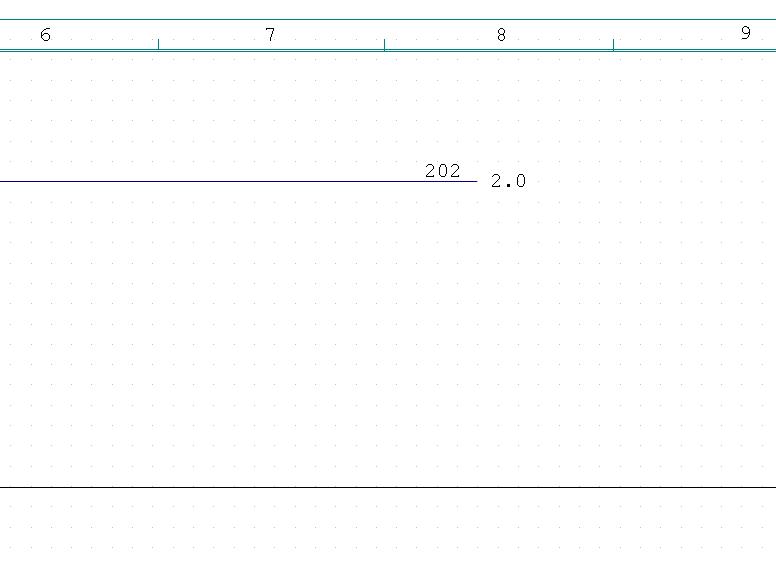

Hallo Kollegen,
hallo Bernd,
kann man unter EPL5.50 die Pfeilspitzen an den Abbruchstellen deaktivieren, so dass nur ein offener Strich und der Querverweis mit Seite/Pfad/etc. sichtbar sind. Ich streite mich mit dem Kunden über Richtungen des Stromflusses beim ~.
Hab dem erstmal 100 Seiten zum Lesen geschickt. Dass sollte mir ein paar Tage Ruhe verschaffen, der wollte mir wohl den Freitag verderben.
Mit o.a. Anliegen könnte ich das Thema umgehen.

Hallo Tom,
theoretisch und praktisch möglich. Abbruchstellen sind wie T-Stücke oder Winkel Spezialsymbole und man könnte diese grafisch abändern. Das gilt dann aber Eplanweit und ist nicht zu empfehlen da dieser Eingriff eventuell Folgen haben könnte...

Hallo Tom,
Hab ich befüchtet, weil ich kenne auch keine projektglobale Einstellung.
Nun ja, ich werde den Menschen von meiner Meinung überzeugen müssen.
Zu der ganzen Problematik der Pfeilspitzenrichungen. Ich mach dass eigentlich in Eplan immer so, dass ich keine Fehlermeld. bekomme. Ich nutze oft auch das Tool bei den automatisch-korrigierbaren Meldungen und lass das Programm die Pfeilspitzen drehen.
Nun kann es aber vorkommen, dass diese Programmtechnisch richtig sind, aber bei drei Abbruchstellen untereinander die Pfeile verschieden sind. Hat bisher niemanden und vor allem MICH nicht gestört.
Wie macht Ihr das so allgemein?

@Chris1312
Das hilft mir nicht weiter, es geht nicht um den Text, sondern die grafischen Pfeile, es geht auch nicht um Verdrahtungsrichtungen, sondern dem Kunden um Schönheit.
Ich hab dem mal den Unterschied zu MS-Paint erklärt.

Original erstellt von WALTJENS:
In Meinen Augen sollten sichzwei Querverweise mit den Pfeilen immer anschauen. Wo die eine Spitze aufhört, geht es am Beginn der Gegenspitze weiter.
Das halte ich für sehr vernünftig.
Hallo Stephan,
meine Zustimmung, aber dass lässt sich doch in EPLAN (5.50!!) nicht realisieren oder? Dass das QV-Päärchen sich gegenseitig anschaut.

Das läßt sich schon realisieren Tom... das also Spitze auf Spitze zeigt. Querverweise werden ja trotzdem erzeugt nur Eplan möchte gerne das eine Spitze einen Stumpf trifft. Ich finde das nicht unbedingt unlogisch... aber da läßt sich sicher trefflich streiten...
Ich hab mich unglücklich ausgedrückt, ich meine OHNE Generierungsfehler. Darstellen kann man dass natürlich, muss halt die Pfeilrichtungen jeder Abbruchstelle nacharbeiten.
Aber Bedenken habe ich betreffs der Pfeilspitzenfehler im Generierungslauf, denn der Kunde bei mir will diesen immer schön sauber haben (die haben auch eine CAE-Abteilung).

...ich meine OHNE Generierungsfehler...
Ja das ist ein Problem der nicht empfohlenen Methode...
