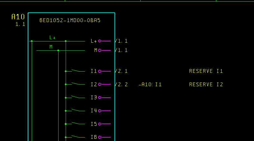

Hallo Zusammen,
beim SPS Querverweis habe ich folgendes Problem.
Die Anschlusszuordnung ist fehlerhaft.
Die Anschlusstexte stimmen.
Siehe anhängendes Bild
Was mache ich falsch.
Die Anschlusszuordnung ist durchgängig um 1 verkehrt.
I1 = Beschr. I2 , I2 = Beschr I3 ....

hast du in den Parametern mal unter Sensor-/Aktorprüfung ein A eingegeben?

erstellt am: 09. Jan. 2006 10:16    Editieren oder löschen Sie diesen Beitrag!  <-- editieren / zitieren -->   Antwort mit Zitat in Fett Antwort mit kursivem Zitat    Unities abgeben: 1 Unity (wenig hilfreich, aber dennoch)2 Unities3 Unities4 Unities5 Unities6 Unities7 Unities8 Unities9 Unities10 Unities
Danke für die schnelle Antwort.
Es ändert sich nichts.
Wo wird die Zuordnung definiert?

hast Du die SPS-Läufe neu generiert nachdem Du die I/O`s vergeben hast.
Das Phänomen tritt öfter auf, wenn man Adressen kopiert, einfügt und danach das Bit ändert. Da hat man ja kurzzeitig dopplete I/O`s und sollte zwingend generieren und zurückschreiben

Guten Morgen alle
der Tipp von Ralf sollte funktionieren. Das was Susi sagt ist immer gut
Hier mal das gleiche Problem und wie es gelöst wurde...

Danke Zusammen.
Nach der Generierung funktioniert es.
