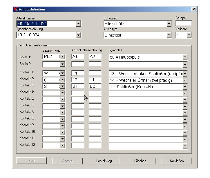

Ich bin´s wieder,
Kann mir jemand sagen wie ich das in der Schützdefinition eintrage mit dem A3-Anschluss? Auch mit den Kontaktbezeichnungen verstehe ich nicht. Welche muss ich nehmen...W,WW,WWL,WWR,WWS..www.

Hallo Marco,
schaue Dir mal das Bildchen an. Wenn Eplan nichts verändert hat sollte  es so aussehen. Für den zweiten Anschluß kann man bei Spule 2 eine dann die sogenannte Symbolart 51=Nebenspule nutzen in der Schützdefinitionsdatei...

Hi Bernd,
Bin so vorgegangen wie ich gestern schon fragte mit der Artikelverwaltung und Definition.. das hat auch soweit geklappt. Aber mit dem Wechsler zeigt mir die Schützauswahl gar nichts mehr an bzw. 1mal ein Hilfsschütz von ABB(4 Kontakte)und 1mal ein Wechsler (15,16,18) von SIE.
Bei der Bezeichnung habe ich KM2 gewählt (Multifunktionsrelais) damit ich den A3 Anschluss hin bekomme. Dieses nehme ich auch als Symbol und auch den Kennbuchstabe in der Artikelverwaltung habe ich auf KM2  gesetzt. Das ganze habe ich dann auch mal als normales "Schütz" , also "K", definiert.
Aber nichts...
Habe ich vielleicht einen Haken vergessen??
u.A habe ich auch die Schützinformation von ralfm ausprobiert (KPH 4.JPC) und geht auch nicht.
http://ww3.cad.de/foren/ubb/Forum150/HTML/000277.shtml

Hallo Marco,
die Symbolarten bzw. Bezeichnungen müssen überall gleich sein. Also beim Schütz in der Schützdefinitionsdatei und im Stromlaufplan an den Kontakten/Spulen.
D.h., wenn Du ein KM2 im Stromlaufplan genommen hast muß im Auswahlfeld Spule 1 der Schützdefinitionsdatei auch KM2 angewählt sein. Sonst findet Eplan das nicht. Ebenso wenn man bei einem 3-pfadigen Wechsler vergißt die korrekte Symbolart einzustellen. Damit kommt Eplan durcheinander und findet das "Gegenstück" in der Schützdefinitionsdatei nicht...

@Bernd: Du wieder mit Deinen dreipfädigen Wechslern
@Marco: Also mein Phaseneumel funktioniert, habe ihn nur etwas breiter gemacht in der Symboldatei, und in der Schützdefinition gebe ich ihn nur mit L1 als Anschluß an, die anderen, KE2, kommen nur im Schaltplan vor.

Komisch...
Heute Morgen mache ich da weiter wo ich gestern aufgehört habe und sie da, jetzt klappt es.
@Bernd...
Die Symbolarten bzw. Bezeichnungen habe ich beachtet. Habe es einmal mit K und einmal mit KM2 ausprobiert. Auch in der Artikelverwaltung.

Habe ich gerade noch gesehen.
Du solltest für den Wechslerhaken besser die Symbolart 15=Wechslerhaken Schließer (zweipfadig) verwenden. Ich denke mit der anderen Symbolart könnte Eplan vielleicht ein Problem haben (Darstellung der Abwicklung etc.)...

@Bernd ...erledigt.
Da--->
