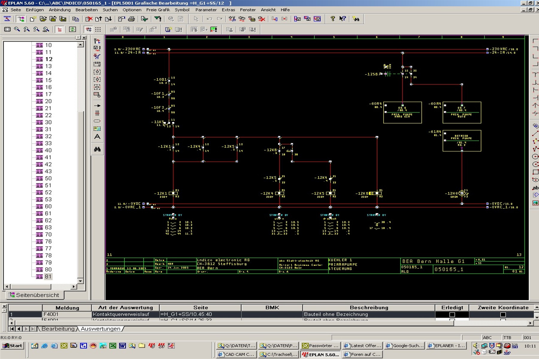

Grundsätzlich ist es so, dass ich nicht begriffen habe wie nun eigentlich so schritt für schritt eine SPS gezeichnet werden muss damit man dann die querverweise, klemmenbezeichnungen und text angezeigt kreigt.
Wie gehe ich am besten vor wenn ich eine SPS zeichne? ich meine, zuerst übersicht, oder zuerst ein-/ausgänge setzen...und das mit den seitenformaten und wo was gezeichnet werden muss, als haupt oder nebensymbol oder nicht querverweisfähig. also ich schnall es nicht!
(zu erwähnen gilt, ich habe fast zu 90% S7 SPS)
tja, ich zeichne auch auf anderen Systemen, und habe mir gedacht das muss doch ähnlich funktionieren. irgendwie tut es das auch, aber irgendwie auch wieder nicht.
So wurde von einem kunden von mir eine darstellung verlangt, wo die ein-/ausgänge einzelnen als Bit angezeigt werden. (siehe bild) habe das irgendwie hingekriegt, aber wie ihr seht, schreibt es mir die Anschlussbeziechnung (Anschlussklemme auf SPS-Karte) nicht in den Kasten rein. an was könnte das liegen?
hat das von euch schon mal jemand so gemacht? ist es überhaupt noch üblich oder stecke ich mit dieser darstellung völlig hinter dem mond?

mein problem ist ja, dass nicht die ganze karte auf einer seite abgebildet ist, sondernd jeweils nur 1 Bit, alse ein einziger eingan oder ausgang. (siehe Bild)
das andere (wie in dieser datei dargestellt) funktionert.

besten dank für deine Mühe. Ich habe zumindest mal rausgefunden wieso es mir die Klemmenbezeichnung nicht automatisch aus dem SPS Generator in den Schaltplan geschrieben hat.
Ganz einfach, ich habe bei meinem Beispiel (siehe Bild aus Eintrag 1) vergessen eine Klemme/Stecker unter den SPS Anschluss anzufügen. Ohne diese Klemme wird die Klemmenummer auch nicht hingeschrieben.
Läuft jetzt tip top. (diesen tip habe ich aus dem SPS workshop heraus) stand als hinweis das dies oft vergessen wird. ;-)
So, nun nur noch dem Phänomen querverweise auf die spur kommen. mal macht sie EPLAN automatisch, mal wieder nicht... komisch komisch...

Wegen Deiner Querverweise. Achte auf das korrekte und vollständige BMK der SPS-Kartenübersicht (auch an die Einträge Anlage/Ort in dem Seitenkopf selber denken) und im Stromlaufplan.
Eine weitere Möglichkeit wäre das die Anschlußart der SPS-Geräteanschlüsse nicht übereinstimmt. Beide Seiten müssen die gleiche Anschlußart, z.B. Digitaler Eingang haben.
Bevor Du allerdings die Verweise prüfst und graue Haare bekommst immer erst einen aktuellen SPS-Generierungslauf machen...

Haupt-/ Nebenelement: wieviele Nebenelemente kann man eigentlich auf 1 Hauptelement querverweisen lassen? gibt es da eine beschränkung? Ich frage deshalb, weil bei meinen ersten 8 SPS Gerätekasten (als Nebenelement deklariert) die alle einen schönen querverweis machen wo sich das Hauptelement befindet, die restlichen aber nicht.
(D.h. bei einer 1 Bit Darstellung wo jeder eingang/ausgang sein kasten hat, sind das bei einer 32er Eingangskarte --> 32 Nebensymbole falls die Karte voll besetzt ist.) geht das überhaupt?

Du kannst bis zu 80 Nebenelemente auf ein Hauptelement verweisen lassen. Dafür gibt es einen Parameter.
Ich würde aber nicht mit Haupt- und Nebenelement arbeiten. Du hast den Querverweis vom Eingang im Plan auf die SPS-Kartenübersicht und von da aus wieder zurück in den Stromlaufplan. Das reicht eigentlich aus. Ich benutze die Konstellation Haupt- und Nebenelement nicht.

Haupt-/Nebenelement. wenn ich einen auswertungslauf mache, bekomme ich diese meldung    "[4003] zu viele kontake/unterelemente"
wenn das ein Parameter ist, kann man diesen einstellen?

diesen Parameter findest Du unter Dienstprogramme -> Projekt -> Elektrotechnik -> Schütz/Kontakt... -> Registerkarte Kontaktquerverweise/Verdrahtungen. Hier den Parameter für die maximale Anzahl der Schützkontakte auf 80 hochsetzen...
