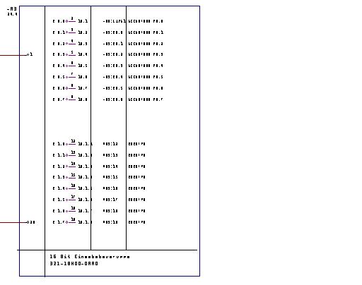

beschäftige mich noch nicht sonderlich lange mit EPLAN, eigentlich bin am Anfang. Verwende EPLAN 5.40 SP1.
Hab einen Schaltplan mit 25 Seiten erstellt. Soweit hat auch alles super funktioniert. Hab mir andere EPAN Schaltpläne als Vorlage genommen und manches auch raus kopiert.
Z. B. auch den SPS-Kasten, in dem auch 16 SPS Klemmen sind. Der SPS Kasten besteht aus 4 Spalten. In der ersten SPalte sind die Klemmen für die Spannungsversorgung. In der 2 Spalte sind die SPS Endklemmen. In der 3. Spalte wird angezeigt, an was die SPS Klemme angeschlossen ist. In der 4. Spalte steht der Text.
Jetzt möchte ich aber nicht, das in der 3. Spalte steht, was an die SPS-Endklemme angeschlossen ist, sondern der Querverweis von dem Nebenelement, an dem dann die Aktoren angeschlossen sind.
Müßte eigentlich auch funktionieren, da in dem Schaltplan, den ich als Vorlage verwende, das nämlich auch so ist.
Suche schon ne Stunde, aber ich finde dazu nichts.
Kann mir jemand von euch helfen??
Vielen Dank
Michael

Hallo Michael,
und willkommen hier bei cad.de.
Ich gebe zu, so ganz verstehe ich nicht wie du das mit den Spalten meinst, kannst du vielleicht einen screenshot anhängen, oder sagen welche Vorlage du verwendet hast?
Ralf

erstellt am: 16. Apr. 2005 18:24    Editieren oder löschen Sie diesen Beitrag!  <-- editieren / zitieren -->   Antwort mit Zitat in Fett Antwort mit kursivem Zitat    Unities abgeben: 1 Unity (wenig hilfreich, aber dennoch)2 Unities3 Unities4 Unities5 Unities6 Unities7 Unities8 Unities9 Unities10 Unities
geht ja super schnell hier.
Habe ich mir schon gedacht, das man das nicht so einfach verstehen kann, wie ich es geschrieben habe. Aber hier der Screenshot der ist eindeutig.
Ich möchte hier in der 3. Spalte praktisch den Querverweis des digitalen eingangs haben und nicht, was an den digitalen eingang angeschlossen ist.
Michael

erstellt am: 16. Apr. 2005 18:30    Editieren oder löschen Sie diesen Beitrag!  <-- editieren / zitieren -->   Antwort mit Zitat in Fett Antwort mit kursivem Zitat    Unities abgeben: 1 Unity (wenig hilfreich, aber dennoch)2 Unities3 Unities4 Unities5 Unities6 Unities7 Unities8 Unities9 Unities10 Unities Nur für BlackSun 10 Unities + Antwort hilfreich
ja jetzt wo du es sagst...fällts mir wie Schuppen von den Augen.
Wenn du in der garfischen Bearbeitung unter Parameter, dann Projekt und SPS-Daten anklickst erhältst du die 2. Ansicht. Da am besten mal <F1> drücken, dann kommt eine Erklärung wie die Ausgabeformate aussehen, und wie sie formatiert (in der Länge) sind. Amm besten probierst du ein wenig mit den Zahlenwerten oder einfach statt abc kannst du auch cab nehmen

erstellt am: 16. Apr. 2005 18:46    Editieren oder löschen Sie diesen Beitrag!  <-- editieren / zitieren -->   Antwort mit Zitat in Fett Antwort mit kursivem Zitat    Unities abgeben: 1 Unity (wenig hilfreich, aber dennoch)2 Unities3 Unities4 Unities5 Unities6 Unities7 Unities8 Unities9 Unities10 Unities
super dankeschön!!
Jetzt ist es klar!!

Hallo Michael und auch ein willkommen von mir
zu Ralf seinen Tips gibt es ja nicht mehr viel hinzuzufügen. Kleiner Tip von mir noch. Hier ebenfalls dieses Thema mit einer kleinen Erläuterung der einzelnen Formatparameter (A, B, C)...
