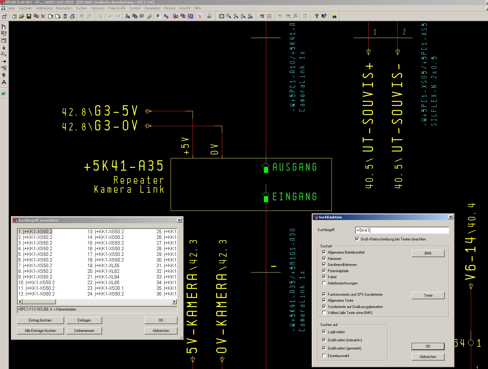

Hallo Leute
Ich möchte mir die Arbeit ein wenig vereinfachen:
Ich habe hier einen Stromlaufplan vor mir liegen, der je nach Kundenspezifikation unterschiedliche Ortskennzeichen erhalten soll. Die Ortkennzeichen kann ich ja im Editor zentral anpassen. Jetzt ist es aber der Fall, dass die Ortsbezeichnungen auch z.B. in den Klemmendefinitionen (+10-X1 = +10-X1), sowie in den Kabelbezeichnungen (-W+10-X30/+20-X31) vorkommen.
Kennt jemand eine Möglichkeit oder ein Tool, welches dies in einem Wisch erledigt?
Z.B. «Tausche auf den Seiten X bis Y alle Texte "+10" mit "+AB", wenn dies ein Ort, eine Kabeldefinition, eine Steckerdefinition oder eine Kabelbezeichnung ist».
Na ja, wahrscheinlich ein frommer Wunsch...
Grüsse
Dani

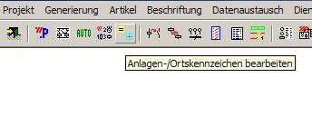

Hallo Dani,
nur so zum Verständnis. Das Ortskennzeichen änderst Du global im Anlagen- und Ortseditor. Sachen wie Klemmenleistendefinitionen kannst Du über die Such- und Ersetzfunktion in Eplan erledigen und den Rest auch. Hoffen wir mal
Das mit den Orten an den Geräten verstehe ich jetzt nicht. Hast Du zufällig das Feld Einbauort verwendet?
PS. Das in Klemmenpläne etc. die Orte getauscht werden ist bei der Ersetzfunktion "normal" da über diese eben auch die Texte in den Auswertungen gefunden werden. Sollte Dich aber nicht weiter stören da Du diese anschließend neu ausgeben wirst...

Soudi
Elektrokonstrukteur
Sehen Sie sich das Profil von Soudi an!   Senden Sie eine Private Message an Soudi  Schreiben Sie einen Gästebucheintrag für Soudi
Beiträge: 152
Registriert: 22.03.2005
erstellt am: 31. Mrz. 2005 15:07    Editieren oder löschen Sie diesen Beitrag!  <-- editieren / zitieren -->   Antwort mit Zitat in Fett Antwort mit kursivem Zitat    Unities abgeben: 1 Unity (wenig hilfreich, aber dennoch)2 Unities3 Unities4 Unities5 Unities6 Unities7 Unities8 Unities9 Unities10 Unities
Irgendwie sprecht Ihr beide nicht vom selben, oder?
Ich habe versucht ein Screenshot zu machen. Schaut diesen doch mal an.
Mit der Suchfunktion hat es mir nur Einträgen auf Zusatzdokumenten geändert, keine im Stromlaufplan.
Wäre schön, wenn man ein Skript im EXF umgehen könnte...
Grüsse
Dani

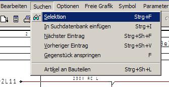

Hallo Dani,
Du mußt unbedingt den Syntax der Suche selbst beachten! Es gibt da gravierende Unterschiede beim suchen eines BMKs oder bei der Suche nach einem Text...
Auszug aus der Eplan-Hilfe...
Texte suchen
Bei Texten können keine Jokerzeichen verwendet werden, da hier immer nach einer Zeichenkette gesucht wird. Geben sie das gesuchte Wort bzw. den Text direkt ein.
Sie führen z.B. eine Suche nach dem Begriff "Motor" durch. Dazu aktivieren Sie die entsprechenden Kontrollkästchen oder betätigen die Schaltfläche [Texte]. Dann könnten Ihnen als Suchergebnisse Begriffe wie z.B. "Motorbremse" oder "Motorschutzschalter" angezeigt werden. Eine Textsuche nach "Motor*" führt in einem solchen Fall zu keinem Ergebnis, da die Zeichenkette "Motor*" nicht im Projekt vorkommt.
Es gibt eigentlich kein Problem damit. Einzig allein in der Seitenbenennung selber findet Eplan, aus welchen Gründen auch immer, nicht immer die gewünschten Texte...

Hallo Dani,
das Bildchen habe ich mal angeschaut. Du möchtest +5K41 suchen? Dann mußt Du nach *+5K41* suchen. Sonst wirst Du es nicht finden. Trotzdem verstehe ich nicht warum Du das Ortskennzeichen per Suchen und Ersetzen ändern möchtest. Mache das doch bitte im AOK-Editor.
In aller Regel reicht übrigens auch aus wenn Du den Button BMK anklickst. Damit werden die richtigen Häkchen schon gesetzt.
Noch etwas. Lösche vielleicht vor einer neuen Suche mal die alten Suchergebnisse. Eplan schaufelt alle Suchergebnisse immer dazu bis man einmal sagt jetzt alle Ergebnisse löschen. Da wird die Sache leicht unübersichtlich...

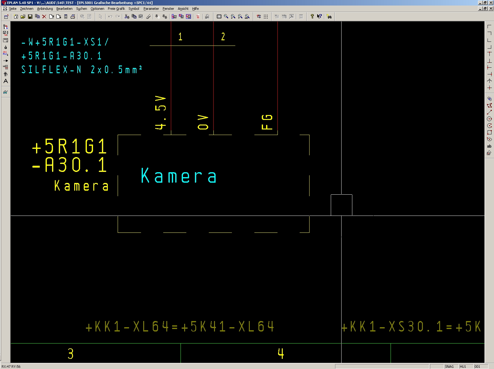

erstellt am: 01. Apr. 2005 09:25    Editieren oder löschen Sie diesen Beitrag!  <-- editieren / zitieren -->   Antwort mit Zitat in Fett Antwort mit kursivem Zitat    Unities abgeben: 1 Unity (wenig hilfreich, aber dennoch)2 Unities3 Unities4 Unities5 Unities6 Unities7 Unities8 Unities9 Unities10 Unities
Hallo Bernd
Ich hoffe, Du hattest ein schönes Wochenende!
Ich begreiffe nicht ganz, zuerst soll man keine Jokerzeichen (*) verwenden und dann doch?
Ok. Ich habe es mit *+5K41* versucht, und siehe da, die Kabelbezeichnungen wurden unbenannt! :-)
Was aber immer noch nicht funktioniert, ist das unbenennen der "zweiten" Hälfte von Stecker- /Klemmendefinitionen (siehe Screenshot).
Dies geht halt leider nicht über den AOK-Editor.
Grüsse
Dani
Soudi
Elektrokonstrukteur
Beiträge: 152
ELCAD 2022 SP1(studio)
Enterprice PDM
erstellt am: 01. Apr. 2005 09:33    Editieren oder löschen Sie diesen Beitrag!  <-- editieren / zitieren -->   Antwort mit Zitat in Fett Antwort mit kursivem Zitat    Unities abgeben: 1 Unity (wenig hilfreich, aber dennoch)2 Unities3 Unities4 Unities5 Unities6 Unities7 Unities8 Unities9 Unities10 Unities
Da liegt der Wurm drin!
Wenn die Kabelbez. z.B. "-W+5R1-XS30.2/¶+5R1G1-XS1" heisst, und ich "5R1" mit "R1" ersetze, heisst das Resultat "-W+R1-XS30.2/¶+5R1G1-XS1" und nicht wie es sollte "-W+R1-XS30.2/¶+R1G1-XS1"?
Grüsse
Dani
PS: Bin ich denn der einzige, der Ortkennzeichen nach Kundenspezifikation machen muss?

Hallo Dani,
Wochenende war gelungen, Bier zum gegrillten schmeckte, Wetter war i.O, Frau, Kind und Hund waren auch artig....
Zu Deinem Problem. Ich gebe zu die Such- und Ersetzfunktion bereitet nicht nur Dir Kopfzerbrechen. Der Syntax ist gewöhnungsbedürftig und wenn man sie selten nutzt vergißt man ihn auch wieder. Im übrigen wirst Du sicher nicht alleine mit Ortskennzeichen in Kabeldefinitionen arbeiten. Ich selbst kenne zwar recht wenige aber ein paar machen das auch.
Deine Klemmenleistendefinitionen (also nach dem =) ist Text. Zwar ein besonderer aber es bleibt Text. Da wird dann ohne Platzhalter gearbeitet da -> Text.
Das Problem mit Deinen Kabeldefinitionen... "-W+5R1-XS30.2/¶+5R1G1-XS1" beinhaltet eigentlich zwei verschiedene Ortskennzeichen. Ich sage mal das man den Suchlauf zweimal drüberlaufen lassen muß. Einmal suchen nach *+5R1* und einmal nach *+5R1G1*. Kontrolliere ich selber mal und melde mich dann wieder. Das sollte klappen..
