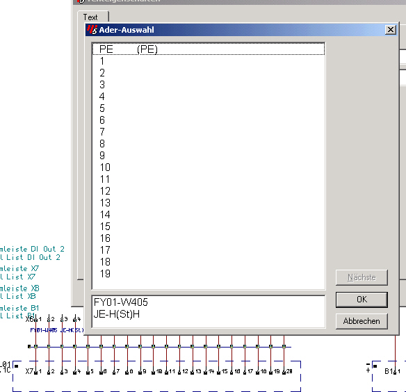

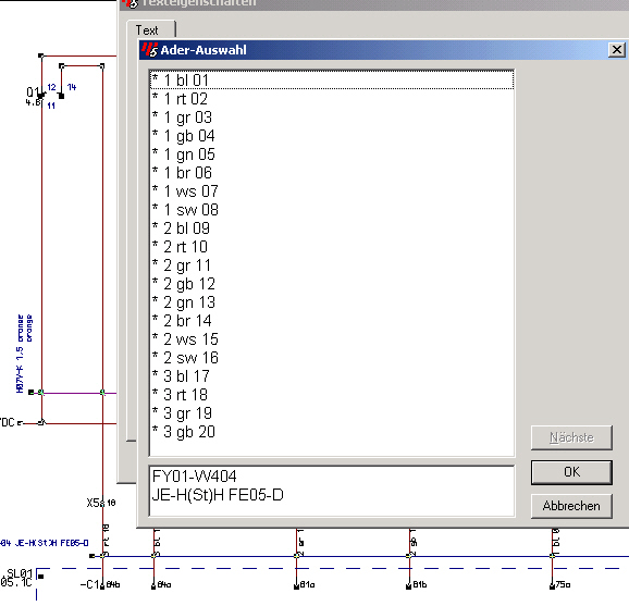

Morgen Jungs.
Bin mal wieder voll reingeschlittert in ein kleines EPLAN-Fettnäpfchen, wo es mir meine Verstäntnisspatschen aufstell.
Habe mir ein Kabel definiert, habe es im Schaltplan drei mal erfolgreich eingesetzt, beim virten Kabel nimmt er die Aderbezeichungen der Kabeldefinition nicht mehr.
Ich bin zwar überzeugt, das mit Sicherheit der Fehler zu 90% bei mir liegt, aber ich find ihn einfach nicht.
Villeicht kann mich wer aus der Denkschlappe rausholen?!?
Danke im Vorraus und LG

Hallo Stephan,
der Fehler liegt nicht bei Dir. Eplan hat an der Stelle ein Problem mit dem abbuchen. Manchmal klappt es manchmal nicht. Fahre mal einen neuen Generierungslauf und Du solltest wieder die Adern abbuchen können.

Negativ. Sorry.
Hab selbst einen totalen Neuaufbeu versucht (Dazwischen die Kabellistendatei gelöchst).
Bin gerade am herumbasteln und herumversuchen.
Aber ich komme dem Kern des Problems nicht auf den Grund.
Villeicht hast du ja noch eine Idee?

Jetzt bin ich aber baff.
In meinen Augen ist diese Kabelfunktion halbwegs nützlich, bzw das händische Nachtragen von Aderdaten eine scheussliche Qual.
Trägst du alle Daten händisch nach?
Die Auswertungsläufe habe ich auch schon erneut gekillt.
Was mich zur rasenden Verzweiflung bringt ist der Umstand, das diese Funktion bei einigen Kabeln wunderbar und einwandfrei funst, und sich eine halbe Seite weiter nicht mehr angesprochen fühlt.
Praktisch ein Schuss ins Knie:eek
lg

Morgen.
Habs mitlerweile hinbekommen mit dem auflegen.
Ich weiss zwar nicht was der genaue Grund war das es vorher nicht ging, aber es muss irgendwas mit den Klemmleistendefinitionen der angrenzenden Klemmen zu tun gehabt haben. Nach eingehender Bearbeitung dieser hatts gefunst.
Jedenfalls Danke für die Anstrengungen.
lg
