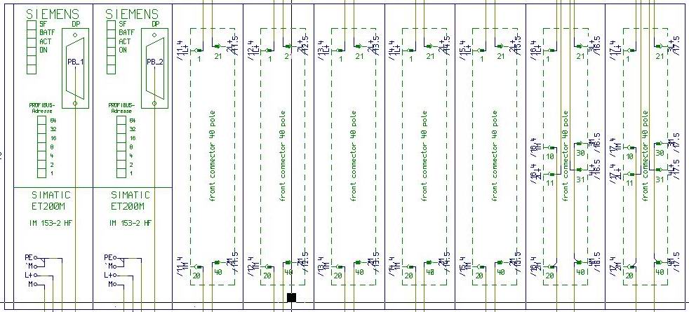

ich bin ein EPLAN Neuling und weiß nicht so richtig wie eine SPS (Aufbau, Karten, Busanbindung, ..) sinnvoll dargestellt wird. Wer kann mir bei der Darstellung und helfen?

suchst du villeicht als SPS-aufbau beispiel sowas hier (siehe anhang)

grundsätzlich würde ich auf einer SPS-Übersichtsseite die Karte als Übersicht darstellen. Im Plan dann die jeweiligen Ein- bzw. Ausgänge verteilt darstellen. Ist ein wenig kurz erläutert aber immerhin...
Eplan liefert ein Demoprojekt mit da ist diese Darstellung benutzt worden. Das würde ich mir zuerst einmal anschauen.

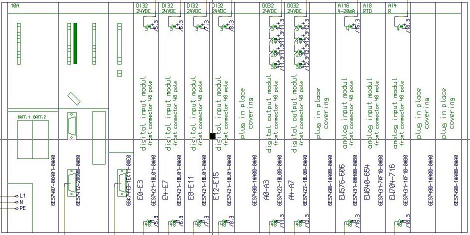

Welche Aufgaben übernimmt der SPS Generator? Kann ich da schon meine SPS "virtuell" (Karten) aufbauen oder kann ich da nur Adressen und Symbole ändern? Wie realisiert ihr Querverweise zwischen der Aufbaudarstellung und der SPS Klemme? Könnt ihr mir vielleicht noch einige erklärende Beispiele zeigen?

Generator ist leicht übertrieben. Mit diesem Modul erzeugst Du die SPS-Querverweise, kannst ein paar SPS-Daten bearbeiten, SPS-Daten exportieren oder bspw. Zulis ausgeben oder eine Zuli mit Deinem Schaltplan abgleichen. Letzteres nutze ich äußerst selten.
...Kann ich da schon meine SPS "virtuell" (Karten) aufbauen oder kann ich da nur Adressen und Symbole ändern?...
Weder das eine noch das andere... Die Kartenübersicht erstellst Du manuell im Stromlaufplan im Seitentyp T=SPS-Übersicht. Läßt Du nach Fertigstellung einmal einen Generierungslauf rattern kannst Du dann im Stromlaufplan die SPS-Adressen abbuchen.
...Wie realisiert ihr Querverweise zwischen der Aufbaudarstellung und der SPS Klemme?...
Die Querverweise werden von dem Modul SPS-Generator automatisch erzeugt wenn Du den Generierungslauf gemacht hast. Damit hast Du dann weniger zu tun.
Wie schon in meinem anderen Post geschrieben. Schaue Dir mal das Demoprojekt DEMO2_D.P an. Da ist auch eine SPS-Darstellung realisiert mit SPS-Kartenübersicht und der E/A-Verteilung im Stromlaufplan.
