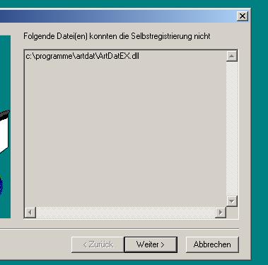

ich bekomme beim starten die Fehlermeldung:
Laufzeitfehler '429' Objekterstellung durch AktiveX-Komponente nicht möglich.
Ich habe Excel 2000, wie bekomme ich dein Programm zum laufen?

Hallo Michael,
läßt Du im Setup das vorgeschlagene Verzeichnis? Kürze das mal beim installieren auf z.B. LW:\Programme\Artdat und probiere das Tool dann noch einmal aus...

Hallo Bernd,
ich habe dein Vorschlag mal ausprobiert, aber funktioniert trotzdem nicht. Hast du noch eine andere Idee?
Gruss Michael

Hallo Michael,
nein erst einmal nicht. Bei mir hat es dann funktioniert... Schauen wir mal. Ich denke Frank wird sich dazu sicherlich noch äußern.

erstellt am: 07. Mrz. 2005 10:18    Editieren oder löschen Sie diesen Beitrag!  <-- editieren / zitieren -->   Antwort mit Zitat in Fett Antwort mit kursivem Zitat    Unities abgeben: 1 Unity (wenig hilfreich, aber dennoch)2 Unities3 Unities4 Unities5 Unities6 Unities7 Unities8 Unities9 Unities10 Unities Nur für F.S. 10 Unities + Antwort hilfreich
ich hoffe jetzt alle Dateien dabei zu haben.
Wenn's jetzt noch nicht klappt dann bitte bei mir melden.
http://www.artdat.de/download/dateien/ArtDat_Zusatztool_Eplan_2005_SP3.zip
