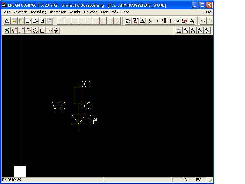

Hallo Zusammen,
ich habe eine kleines Problem und hoffe das mir jemend helfen kann.
Ich habe eine Symbol geändert jetzt muß ich aber die Anschlüsse beschriften und dort habe ich das Problem das Symbol ist größen geworden und die Beschriftung ist im ursprungs länge beblieben das heißt er schreib mir die Anschlußbezeichnung ins Symbol rein.

Hallo Artur und willkommen hier
vielleicht hängst Du mal ein Bildchen von Deinem Symbol hier rein. Komplett beschriftet mit BMK und Anschlußbezeichnungen.
Generell ist die Symbolbearbeitung nicht so das was man sich wünscht. Daher sind die Mittel in Eplan zwar ausreichend aber es könnte ruhig ein wenig mehr sein. Ab der 5.60 kann man in der Symbolbearbeitung die Lage der Anschlußbezeichnungen pro Symbol festlegen. Bis zur 5.50 konnte man das nur global für alle Symbole über einen Parameter.
Daher ist das abhängig von der verwendeten Eplanversion welche Möglichkeiten Du hast um die Lage der Anschlußbezeichnungen für das Symbol festzulegen.

Wir verwenden die Eplan 5.20 Version. In dem Bild ist zu sehen das X1 und X2 an der falschan position sind, diese posittion müßte ich verschieben.
Ich habe noch eine Frage wenn ich ein neues Symbol erstellen will sagt er mir das die Symboldatei voll ist wie mache ich das?

Hallo Artur,
Du mußt in der Symbolbearbeitung zumindestens den unteren Anbindungspunkt verschieben. Es könnte die Problematik auftauchen das es gar nicht zwei Anbindungspunkte einzeln gibt, also einen für oben und einen für unten. Dann ist in diesem Symbol eine Anbindung für oben und unten benutzt worden.
Da bleibt Dir dann nur soviel übrig diese Anbindung zu löschen und neu zu vergeben. Also eine Anbindung für oben (Tastenkombi in der 5.60 STRG+SH+2) und eine für unten (Tastenkombi STRG+SH+3). Ich hoffe mal das die Tastenkombinationen in der 5.20 auch so sind. Habe diese Version leider nicht auf dem Rechner. Sollte aber passen.
Zum Thema Symboldatei voll. Wenn Du eine Standard benutzt sind alle Symbolnummern belegt und wenn es nur Platzhalter sind. Möchtest Du in solch einer Symboldatei ein neues Symbol einfügen mußt Du einen der freien Symbolnummern nehmen und diesen bearbeiten. Dann speichern und Dein Symbol ist in der Symboldatei vorhanden.

Hallo Artur,
um dir Ärger zu ersparen solltest du eine neue Symbolbank anlegen.
So kannst du später problemlos von DIN_WUP auf DIC_WUP oder sonst was umschalten (auch IEC oder neue DIN-Norm).
Zusätzlich vermeidest du das ungewollte Überschreiben durch die Datensicherung.

Hallo zusammen und danke erstmal,
aber ich habe noch eine Frage.
wenn ich eine neue Symboldatei erstelle und dort ein Symbol erstellen will bekomme ich auch die Fehlermeldung das auch diese leere von mir neu angelegte Symboldatei voll ist.
gibt es eine genaue Beschreibung wie ich eine Symboldatei erstelle und meine neuen Symbole dort zeichne weil das was ich bei der Software dabei bekommen habe steht nichts drin wie ich forgehen soll.
