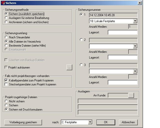

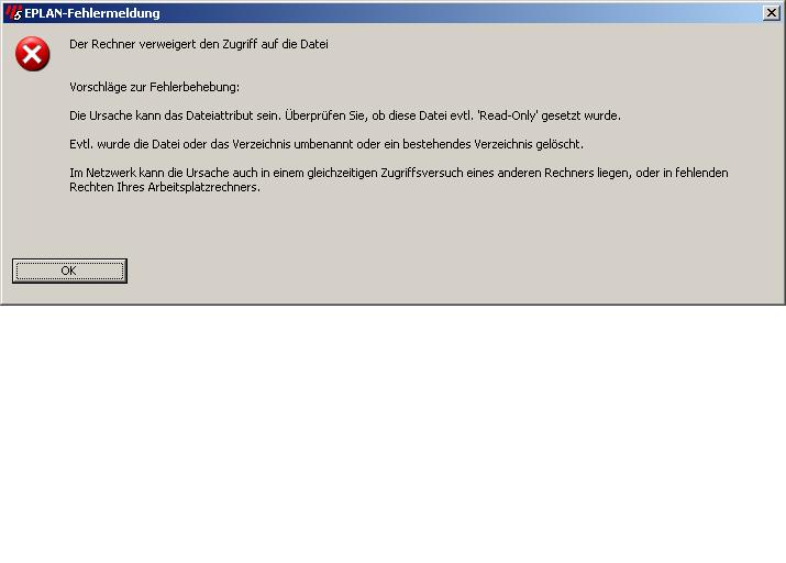

kann jemand folgendes nachvollziehen:
eplan 5.6 hotfix 2
mehrere projekte in einem verzeichnis (35 an der zahl)
ich möchte mit dienstprogramme/datensicherung alle projekte als eplan-mail pakete erzeugen
ich wähle das erste projekt an und starte die sicherung
es tut sich ange nichts und eplan wirft eine fehlermeldung aus
nach der fehlermeldung erneuter versuch, es klappt.
ich wähle das nächste projekt an, warte wieder, fehlermeldung,
erneuter versuch, es klappt usw. alle 35 projekte durch.
frage: kann es sein, dass es eplan nicht schafft in der sicherungsmaske bei der projektanwahl die verzeichnisse umzustellen?
versuch: ich verlasse die sicherungsmaske und gehe ganz normal in die projektübersicht, wähle das neue projekt an, wie wenn ich es grafisch bearbeiten möchte.
ergebnis: hat manchmal bei der sicherung geholfen, oft aber keinen unterschied gemacht.

Hallo cad_hans,
die Auswahl zum sichern nach c: bekomme ich gar nicht, kann nur auf andere Laufwerke sichern, oder eben @EMAIL wählen und dann die z13-Datei abspeichern.
Wenn ich mich recht irre, ging das mal bei der 5.30, das man auf das gleiche LW sichern konnte, aber nur auf Wunsch eines Automobilisten.

Hallo hans,
ich kann auch nicht C: auswählen, wohl aber Festplatte D:, deswegen vermute ich mal, du hast nicht auf LW C: Eplan installiert.
Wenn Du aber per E-Mail sichern willst, musst du ja eh @EMail auswählen.
Dies funktioniert bei mir ohne jegliche Fehlermeldungen und dies nutze ich auch generell zur Datensicherung.

Hallo Hans,
so wie Horst es auch schon schreibt. Kein Problem. Ich habe es eben noch einmal ausprobiert. Alle gewünschten Projekte selektieren, Datensicherung nach EMail einstellen und Eplan fängt an zu sichern. Zwischendurch kommt bei Verzeichniswechsel bei mir immer eine Abfrage...
Anschließend hängen alle Projekte in einer Mail...

Original erstellt von ralfm:
die Auswahl zum sichern nach c: bekomme ich gar nicht, kann nur auf andere Laufwerke sichern,....
Hallo Ralf
das ist geändert worden. Das Laufwerk vom aktuell eingestellten Projekt wird nicht angeboten. Selbst wenn man den Laufwerksbuchstaben bei der Auswahl der zu sichernden Projekte ändert kann später nicht das C Laufwerk gewählt werden.
