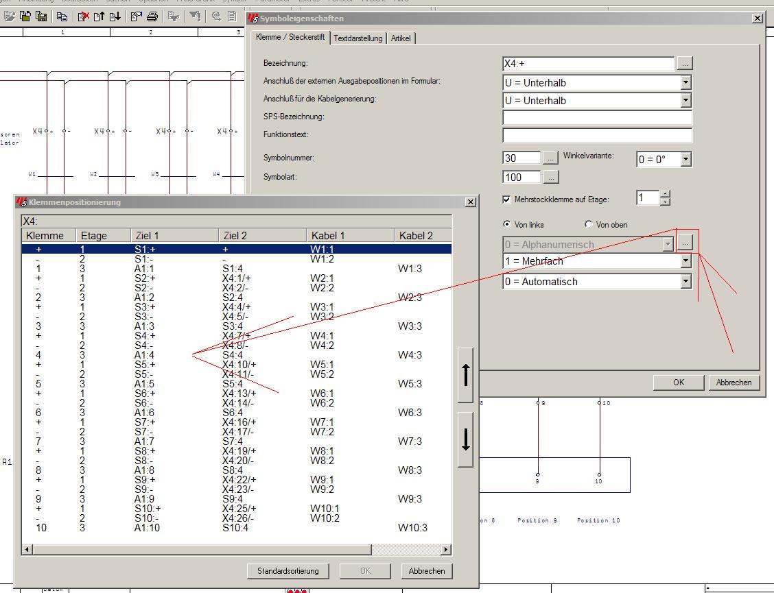

Da bin ich wieder,
habe da ein Problem mit den Klemmenplänen
Ich habe eine Leiste X4 mit 15 3 Stockklemmen
Ebene 1 +
Ebene 2 -
Ebene 3 1-15 durchnummeriert
Jetzt bekomme ich Klemmenpläne auf 5 Seiten ausgegeben
Verstehe ich nicht?

Hallo Alfred,
was hast Du denn für ein Formular verwendet? Sprich wieviel Klemmen kann das Formular selbst? Sind bei Dir auch noch Kabel im Stromlaufplan eingetragen und werden diese im Klemmenplan mit ausgegeben? Wenn ja ist irgendwann mal Schluß mit den Adern eintragen auf einer Seite. Dann wird die Klemmenleiste "umgebrochen" und wird auf der nächsten Seite fortgesetzt...
Ansonsten hänge schon mal vorsorglich ein Bildchen rein oder gib die 5 Klemmenpläne als EXF aus. Dann kann ich sie mal einlesen und mir das anschauen...

Hallo Alfred,
ja klarer Fall. Da hier die Kabel mit eingetragen werden ist irgendwann mal Schluß auf der Seite. Eplan kann dann nicht einen neuen Kabelnamen zzgl. Ader der Klemme auf diesem Blatt "grafisch" zuordnen und beginnt ein neues Klemmenplanblatt.
Bleibt nur ein anderes Formular nehmen (mit mehr Kabeleintragsmöglichkeiten) oder auf die Kabel verzichten.
Ich würde allerdings für die Mehrstockklemmen das Formular ESSK033D.SKK nehmen. Da sind extra Sondertexte zum darstellen von Mehrstockklemmen drin. Sieht dann so aus (Richtung ist erst einmal egal):

Hallo Alfred,
bei Mehrstockklemmen sollte man auf jedenfall ein anderes Formular nehmen. Das von Bernd angegebene ist schon der richtige Weg. Wen Du allerdings das von Dir gezeigte verwenden willst, musst Du dies als Formular kopieren und dann die Sondertexte der Mehrstockklemmen und Brücken einbinden.

Hallo Alfred
ich würd mir auch noch die Sortierung der Klemmen vornehmen (Mehrstockklemmen, 1+/1-/1), damit die Adern eines Kabel zusammen stehen.
Würde die Seitenanzahl auch nochmal reduzieren.

Hallo pik7, Du hättest gerne, daß es etwa so aussieht?----->
Wichtig ist u.a. Deine Klemmensortierung---->

ja ja ja jaaaaaaa genau so!!!!  )
Hallo ralfm,
Klemmensortierung?? wo finde ich das den?
Alfred

...Du gehst auf den Einfügepunkt (irgend-)einer Klemme Deiner Klemmleiste, RETURN/maustaste, gehst auf das Auswahlfeld rechts neben der Sortierkennung und dann kommt das Bild Klemmensortierung, hoffe, das ist in der SC1 genau so

EPL_ASC.TXT
nicht Lizensiert
aber ich komme der Sache langsam näher.
Ich verstehe nur nicht warum + und - mit
Brücken versehen werden ?
Haste da noch ne Idee
Alfred

nimm doch mal bitte ein anderes Formular. Nicht ESSK003D sondern ESSK033D

Ja da habe ich wohl immer an der falschen Stelle
das Formular eingestellt
Jetzt habe ich das unter den Parametern gemacht
und schon funktionierts.
Unglaublich
Gruss und Danke
Alfred
