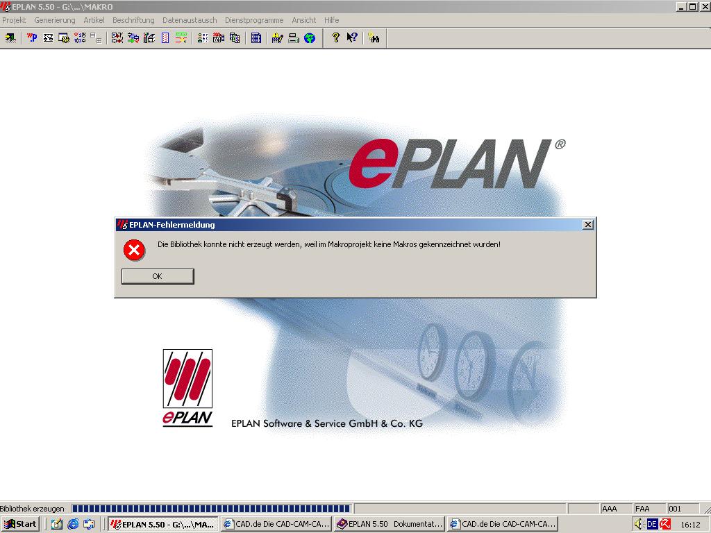

ich bin noch am lernen mit EPLAN 5.5. Nun wollte ich einmal den Schaltplangenerator ausprobieren. Leider ist in der Beschreibung dazu nicht viel zu entnehmen.
Ich habe also ein Makrobibliotheksprojekt erzeugt und bin anschliessend auf "Generierung>Schaltplan-Generator" gegangen.
Promt kam eine Fehlermeldung, die nirgendwo erklärt ist: "Die Bibliothek konnte nicht erzeugt werden, weil im Makroprojekt keine Makros gekennzeichnet wurden!"
Kann mir da jemand helfen?

Kurz zu Deiner Frage. Ich würde sagen Du hast noch keine Makros gezeichnet
Die Grundidee Schaltplangenerator ist diese, Makros erstellen, Makros zusammenstellen, mit den zusammengestellten Makros einen Plan erzeugen.

ich denke, diese fehlermeldung kommt zustande, wenn um das gezeichnete Makro kein Gerätekasten -19=Makroliste- gezeichnet ist

In der Anleitung steht, dass man ein Makrobibliotheksprojekt erzeugen muss und darin die Makros zu definieren sind. Leider steht aber nicht drin, was für Makros erzeugt werden müssen.
Wenn ich auf einer Seite mit freier Grafik ein Makro erzeuge und anschließend den Schaltplangenerator starte (alles noch im Bibliotheksprojekt), dann kommt diese Fehlermeldung.
Ach so, noch eine Frage, wenn ich ein Makro erzeuge, z.B. ein zusammengesetztes Makro, dann müssen alle Elemente ja markiert sein. Wenn ich nun aus Versehen auf Abbrechen drücke, ist die Markierung weg und ich kann mit dem Cursor immer nur ein Element wieder neu markieren. Auch das Drücken der SHIFT- oder STRG-Taste nützt nichts. Wie kann ich denn in EPLAN auf einer Grafikseite mehrere Elemente gleichzeitig markieren? Habe dazu leider in der Anleitung und im Forum nichts gefunden.

mmh ich glaube Du bist da etwas auf dem Holzweg. Du mußt mit dem Seitentyp A = Schaltplan arbeiten! Dann in den Symboleigenschaften des umrahmenden Gerätekasten die Symbolnummer -19 = Makroliste auswählen...

danke für den Tip. Ich habe es ausprobiert und bin nun ein Stück weiter gekommen. Zwar habe ich jetzt eine neue Fehlermeldung, aber da habe ich schon eine Idee, woran es liegen könnte. Zu meinem anderen Problem mit dem Markieren bin ich nun auch durch Zufall auf die Lösung gekommen - die Funktion "Zusammenfassen".
