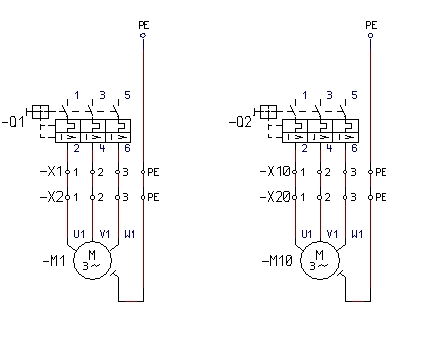

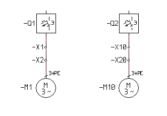

Hey, Hi Spindler_S,
was hast Du vor?
Es gibt in EPLAN die Möglichkeit der einpoligen Darstellung, die aus einem allpoligen Plan die Informationen liest.
Ralf

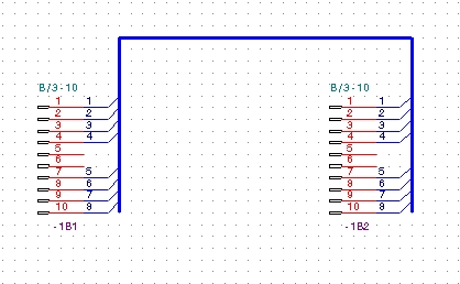

00TESTV.pdf
Moins zusammen,
ich sitze jetzt zwar vor WSCAD 4.0, müßte das mit der 4.4 mal probieren, aber meinst du sowas vielleicht Spindler_S? In wieweit das in der aktuellen auswertbar ist, weiß ich nun nicht.
Die machen das über Busleitungen.
Ralf

Ja so meinte ich ...
oder sogar das ich die 10 pins die Du jetzt noch einzeln Dargestellt hast sogar auch nur als einen Darstelle, und dann irgendwo sage das es eben ein 10 pol Stecker ist.
thx

man kann, per Steckerleistenbezeichnung (Textart 3), einem Stecker einen bestimmten Steckertyp zuordnen (wenn er angelegt ist). Das wird aber nicht das Problem lösen was Du hast denn es werden weiterhin nur die im Stromlaufplan benutzten Pins und demzufolge auch nur die benutzten Adern ausgewertet...
