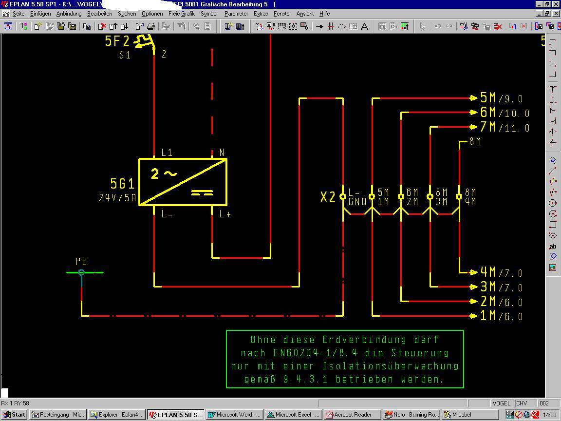

Hallo zusammen...
Ich habe zur zeit (wieder) ein kleines Problem mit meinen Klemmen...
Ich ahbe mir schon immer Potentialklemmen angelegt, auf denen die
Potentiale 24V "L-", "L+" und "L+ nach Not-Aus" liegen...
Das macht Ihr warscheinlich ganz ähnlich... Nun bin ich momentan
soweit, das ich die Mitarbeiter tatsächlich mit "Zielverdrahtung"
arbeiten lassen will. Durch die Klemmenbeschriftung mit unserem
Plotter, kann man ja auch "nichtnormale" Klemmenbeschriftungen
realisieren. Nun will ich wie auf dem Bild die Klemmen mit 1L-, 2L-
usw. beschriften...
Leider gibt mir ePlan diese Textdarstellung nicht in den
Klemmenplänen aus. Kann man das ändern/einstellen/umstellen
oderwasauchimmer ???

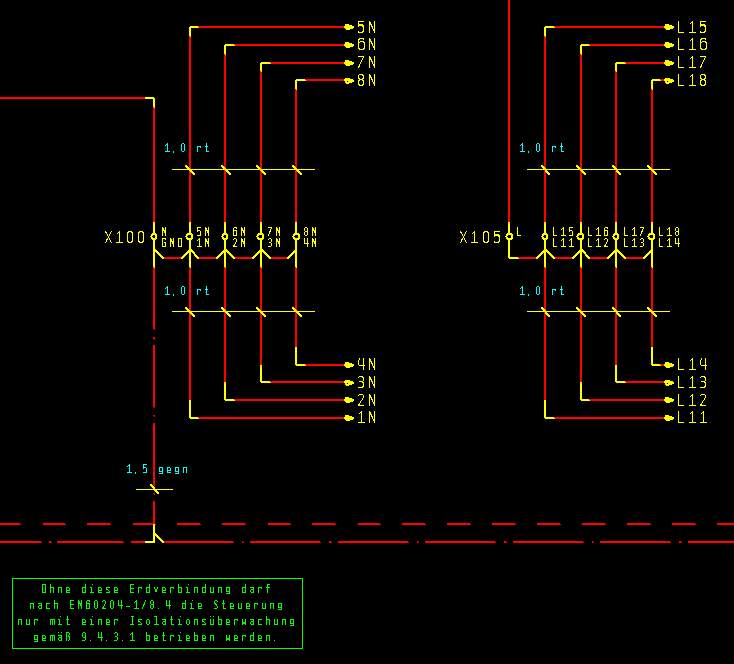

Hallihalloo Christian,
wie hast Du denn die Klemme beschriftet? So---->?

...ich habe auch schon versucht an den Formularen etwas zu drehen,
aber anscheiniend geht das nicht so wie ich es mir vorstelle...
Das problem ist ja, das die Klemme oben und unten einen Anschluss
hat, und genau so will ich es auch im Plan beshriftet haben. Im
Klemmenplan steht die bezeichnung ja auf einer Stelle und damit auf
einem Anschluss...

Die zweizeilige Klemmenanschlußnummer wird für das Formular einzeilig und EPLAN sagt die Klemme hat die Nummer 5M1M.
Ich glaube nicht, dass es möglich ist. Dazu müßte die Klemme ja für intern und extern getrennte Nummernvergabe ermöglichen.
Würde Dich die Verbindungsnumerierung nicht weiter bringen?

Mir geht es eben darum: Diese Klemmleiste sieht in Original genauso
aus wie gezeichnet, also wollte ich, das da jemand die Klemmenbeschriftung
anfertigen kann, anhand der Darstellung im Klemmenplan... Im prinzip
wird die Klemme beidseitig angefahren, hat also auch zwei Ziele, je
ein Potenzial. Wenn ich das ganze mit einer Hilfsklemme mache, könnte
ja einer auf die Idee Kommen und da eine zweite Klemme setzen. Ich
könnte auch für jedes potenzial eine seperate Klemme einbauen, aber
das Kostet unnötig Material, Zeit, Beschriftungsmaterial, Platz und
dann auch noch geld. im Endefffekt sind dann die Klemmen nur halbseitig
angeschlossen und das wollte ich genau mit dieser Darstellung vermeiden.

Ja ist schon klar, es geht nicht um ein doppeltes Symbol, sondern um die 2 Potentiale.
Ich habe es noch nicht probiert, aber wenn man dieses Symbol XD so ummodelt, dass es keinen Kreis hat...
Ralf

Also eine 'Lösung' habe ich nicht, aber ich werde es so reliaiseren,
wie es eben am unproblematischsten geht:
- Die Klemmen werde ich darstellen, wie in meinem Bildchen gezeigt.
- Diese 'Potentialklemmen' werde ich nicht als grafische Seite
  ausgeben. Wie vorab schon gesagt, diese Klemme hat keine 2 Ziele,
  sondern ist ja einfach nur gebrückt.
- Von Dieser Klemme nehme ich dann Strangweise die Potenziale 1L+, 2L+
  usw. ab und verwende die dann intern in der Schaltung, oder lege sie
  auf Stecker.... was auch immer...
- Die Beschriftung werde ich dann weiter manuell so anfertigen und die
  Klemmen beidseitig unterschiedlich, nach Potenzialbenennung beschriften.
Es ist eben nur eine andere Geschichte wie ich das eben Dokumentiere, auch

...hier die Lösung, die sogar einem recht peniblen Kunden gefällt...
Zu Euren Lösungsvorschlägen:
Ich habe hier "normale Klemmen" keine Hilfsklemmen oder sowas,
Merhzeilig beschriftet, ausgeben werde ich die Klemmleiste aber nicht, nicht als Grafik oder wie auch immer...
