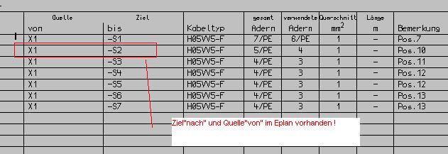

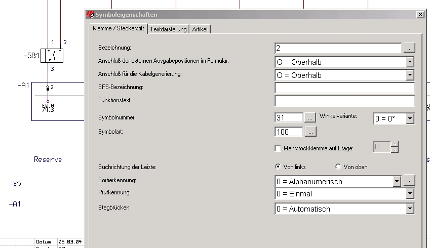

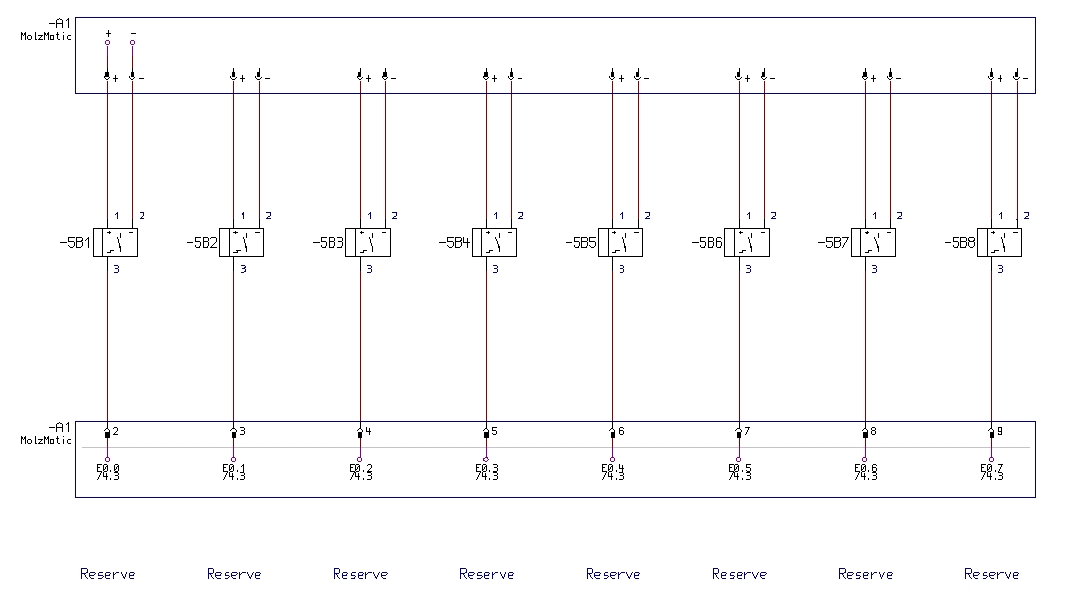

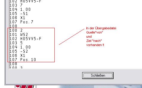

also ich kann auch eine ähnliche Sache mitteilen.
Wie aus den Anhängen(Fotos) sehen könnte (es handelt sich um ein Bsp_Projekt!)
Wird sehrwohl im Eplan das Kabel WS2 mit Ziel und Anfang angegeben.
Auch wenn ich dieses mit EPLAN_manuell ausgeben , aber mit Franks Tool_Formular  , wird die Übergabe Datei auch richtig erzeugt, nur
wenn ich Excel aufrufe (Eplan_Tool) klappt es nicht und das Kabel WS2
hat kein Ziel und keinen Anfang.

Hallo @alle,
ich möchte hier nur klarstellen,
dass ich bei meinem Beispiel(siehe Oben) eine Fehler hatte (danke Frank!).
Vieleicht liegt auch bei den anderen hier ein Fehler und darum kann das Eplan_Tool nicht alles auswerten.
Fehler: Ich hatte die Anschlussrichtung des Kabel (Unten - Oben) vertauscht , darum konnte es KEINEN Anschluss geben.
Ich habe nun alles kontrolliert und mich auch damit "beschäftigt" und jetzt kann ich auch KEINEN Fehler mehr nachstellen. !!
Gibt es hier noch einen der diese "Sache" erklären kann ??

so konnte mir nun das mal anschauen, und habe folgenden Sachverhalt herausgefunden:
Es werden nun (V2.4.3!), bis auf eine Ausnahme, alle Kabel richtig in der Übersicht angezeigt (Spalte von und nach).
Die Ausnahme ist wenn ein Kabel im Plan definiert ist welches nicht über Klemmen geht und gleichzeitig an mehrere Ziele geht, hier werden die Spalten von und nach nicht ausgefüllt.
