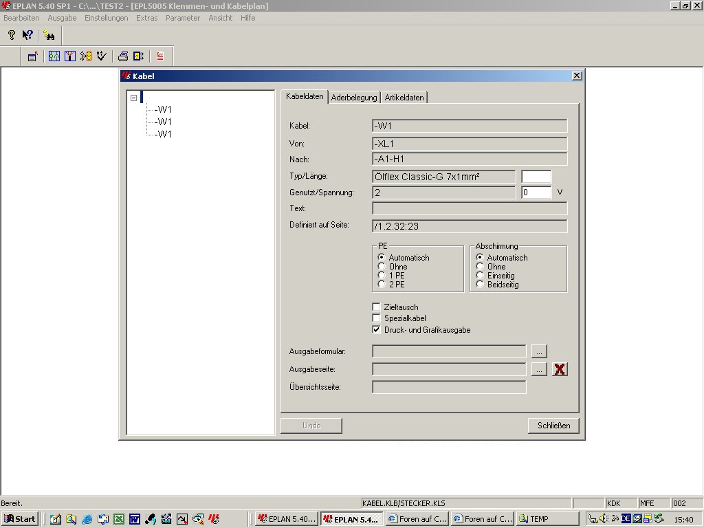

ich habe ein Problem mit dem EPLan 5.4 und hoffe dass mir von euch jemand helfen kann.
Ich habe ein Anzeigenpult mit 3 Leuchten. Dieses Anzeigenpult fahre ich mit einem Ölflex 7G1 an. 3 Adern von der SPS als L+ und eine Ader als M für alle und ein PE. Nun lasse ich mir vom Eplan die Klemmen und kabel generieren. In der kabelübersicht wird mir jetzt aber 4 mal das gleiche Kabel anzeigt, für jede Lampe eins.
Wo ist mein Fehler??
Vielen Dank im vorraus
Martin

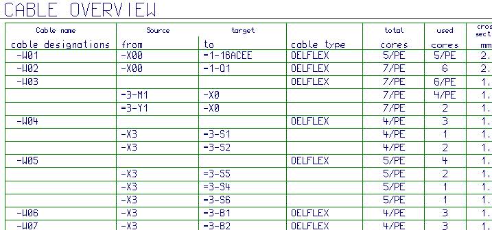

Hallo Martin
es werden in der Kabelübersicht nicht 4x das gleiche Kabel angezeigt, sondern es wird für jedes Ziel des Kabeles die benötigten Adern pro Ziel separat ausgewiesen.
1 Kabel mit 4 Zielen benötigt dann 5 Zeilen.
1.Zeile = gesamt Kabel
2.-5.Zeile = Adern für entsprechendes Ziel
hoffe ich konnte das einigermaßen verständlich Darstellen.

Hallo Frank,
zur Unterstützung (für Martin) ein Bildchen angehangen...

Hallo nochmal,
Ich habe gar nicht in der Kabelübersicht der grafischen Ausgabe geschaut, sondern direkt im Kabelplan des Programms 'Klemmen und Kabelplan'.
ja da hast du recht,das erste ist die Übersicht, die folgenden die einzelnen Ziele.
Ich bin nur deshalb stutzig geworden, da, wenn ich statt den Lampen Taster einsetze wird mir nur ein Kabel mit der Auflistung der belegten Adern angezeigt, und nicht mehr seperat die einzelnen Ziele, und so hätte ich´es bei den Leuchten auch gerne.
Gruß Martin

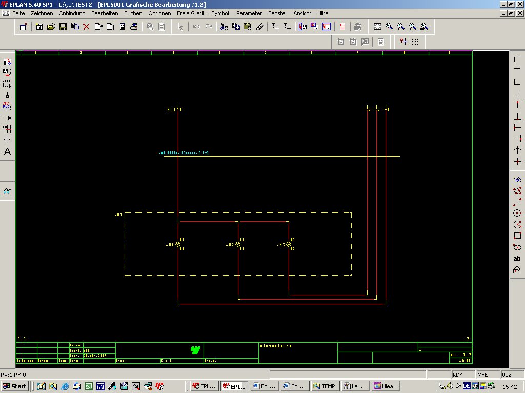

erstellt am: 29. Mrz. 2004 15:52    Editieren oder löschen Sie diesen Beitrag!  <-- editieren / zitieren -->   Antwort mit Zitat in Fett Antwort mit kursivem Zitat    Unities abgeben: 1 Unity (wenig hilfreich, aber dennoch)2 Unities3 Unities4 Unities5 Unities6 Unities7 Unities8 Unities9 Unities10 Unities
Hallo nochmal,
ich habe 2 Bilder dabei, einmal der Schaltplan mit den Leuchten und einmal der entsprechende Kabelplan. Ich ´hatte mich getäuscht. Tauscht man sie gegen Taster aus sieht der Kabelplan genauso aus.
Ist es denn nicht möglich, dass die unteren zwei -W1 weg sind, da die komplette Aderbelegung ja im ersten -W1 ersichtlich ist
Grüße Martin

Hallo Martin,
na Eplan macht das schon richtig stellt es nur komisch dar. Es sind für das Kabel alles unterschiedliche Ziele (-A1-H1, -A1-H2 etc...) Einfacher wäre es wenn Du da eine Klemmenleiste hättest. Damit würde wieder das Kabel auf ein Ziel gehen und der Kabelplan in der Bearbeitung (unter der Generierung) wäre nicht so *zerrissen*... aber das ist schon OK so. Genauso wie Frank es schon vermutet hat.
