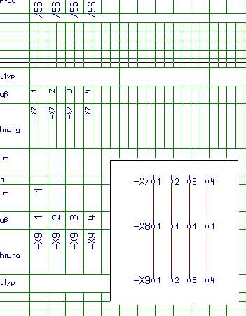

Ich möchte eine Doppelklemme in den Plan einfügen, so daß
1. im KLP die Klemme zweizeilig erschein (min. 3 Ziele) und
2. im Auswertlauf keine Fehlermeldung (Klemme doppelt) erscheint.
Leider ist mir dies noch nicht geglückt.
Wer kann  helfen?

Hallo KBO
du zeichnest 2 Klemmen nebeneinander, die 2. Klemme
wird dann als Folgeklemme eingestellt (Symbolart: 148)
das wars eigentlich.

Hallo Frank,
grundsätzlich gut, jedoch kommt trotzdem die Fehlermeldung "Klemme doppelt".
Schade eigentlich.
Danke nochmal für den Tip.

Hallo RALFM,
ging ja schon in die richtige Richtung,
er hat es auch einfach mit änlichen Namen "gelöst".
z.B.  1  1+  1-  .
So werd' ich's wohl auch machen müssen.

Hallo KBO,
warum sagst Du der Klemme nicht einfach das sie doppelt sein darf? Stelle die Prüfkennung dazu auf 1...

Hallo KBO,
ich habe das auch mal rasch probiert, klappt aber nur, wenn ich die Klemmennummern hochzählen lasse.
Prüfkennung=1 gibt auch nen Fehler
Ralf

Jetzt mal im Ernst. Von was reden wir hier eigentlich (oder aneinander vorbei?)? Vielleicht sollte mal der Begriff Doppelklemme erläutert werden?
Mit der Folgeklemme funktioniert das. Ohne Fehlermeldung wenn die Klemme einschließlich der Folgeklemmen auf 1 gesetzt werden...
