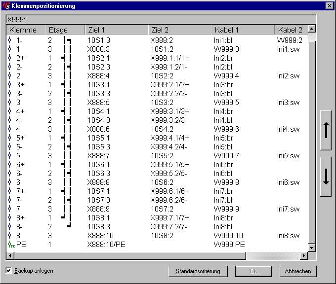

Hallo zusammen.
Selbst am Wochenende plagen mich einige Problemchen. Bisher hatte ich meine
Steckverteiler für Sensoren und Aktoren immer getrennt auf den Seiten verteilt
gezeichnet. Da es nicht Stand der Technik ist und auch unnötig schwehr zu verstehen
und nachzuvollziehen, habe ich mir endlich mal ein paar vernünftige Makkros angelegt,
auch unter Verwendung von Mehrstockklemmen, die im Bedarfsfall als Steckverteiler
ausgelegt werden sollen.
Nun habe ich folgendes Problem:
Laut PDF-Hilfe der ePlan-Homepage sollen die Mehrstockklemmen mit den Ebenen
1=Signal, 2=Plus und 3 =Minus verwendet werden. Problem: Das funktioniert nicht bei
mir. Wenn ich mich an diese Kennzeichnung halte, werden meine Klemmen und auch
Initiatoren im Kabelanschlussplan falsch ausgegeben, genauer: Die Aderfarben des Kabels
entsprechen nicht der Bezeichnung im Schaltplan. egal welche Numerierung, oder
Positionierangabe ich mache. Ich habe da einiges probiert...
Nun habe ich mir ein eigenes Makkro mit Positionierangabe erstellt, was mir persönlich
eigentlich recht gut gefällt. Nun werden die Sensoren richtig im Anschlussplan mit den
richtigen Aderdarben und auch Kontakten am Ini angeschlossen. ABER er legt mir keine
2 Potentialbrücken an den Klemmen an... (Siehe PDF), obwohl, was Klemmenebenen
angeht, alles korrekt eingestellt sein müsste. Die Ebenen werden mir in der Klemmen-
positionierung auch korrekt angezeigt (Bild).
Ist bestimmt wieder nur eine Kleinigkeit...
Das Makkro selbst habe ich auch angehängt.
(Gezippt weil *.MSE nicht hochgeladen werden darf)

...hatte ich vergessen: Wenn ich die Häckchen bei "Mehrstockklemmen" weglasse, dann funktioniert es wunderbar...

Hallo Christian,
na nichts besseres zu tun als vor Eplan sitzen ;-)) zu Deinem Problem. Nimm doch bitte mal ein Formular was auch für die Darstellung der Mehrstockklemmen gedacht ist z.B. ESSK033D da sind besondere Sondertexte und Platzhalter extra für die Mehrstockklemmen drin. Dann klappt das auch mit den Brücken ;-)) (siehe Bildchen)

Hallo !
Danke für den Tip, jetzt tut alles.... Ist garnicht so schwehr, wenn man weis wie es geht.
