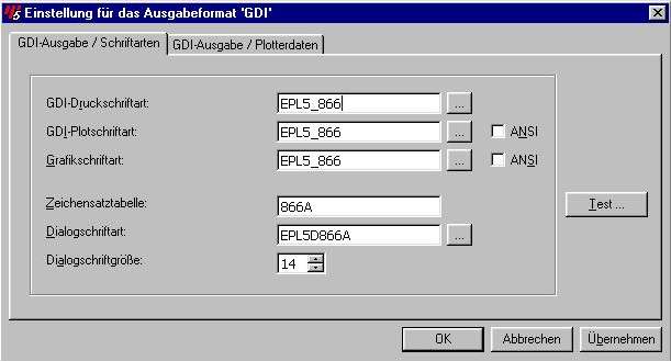

Danke funktioniert!
Aber beim Ausdrücken zeigt der statt eingetragenen kurzlisches Text irgendwelche komische Zeichen.
Wie kann man das ändern!

Hallo RIV,
schaue Dir mal das angehangene Bildchen an. Damit funktioniert bei mir auch der Ausdruck (Win98)... aber in der Hilfe sind diese Einstellungen auch gut beschrieben.

Danke dir Bernd!
Es funktioniert jetzt prima!
