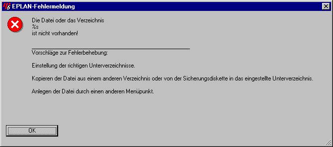

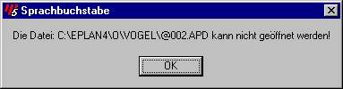

Hallo zusammen.
Ich habe seit neuestem 2 Fehlermeldungen anstehen, die auftauchen, nachdem ich ca. 3 Stunden an einem Projekt arbeite. Wechsle ich zwischendurch mal die Projekte, tritt keine Fehlermeldung auf. Screenshots der Meldungen habe ich hochgeladen, die könnt Ihr Euch ansehen. Wäre für einen Tip dankbar, wie ich die wegbekomme, bzw. eine Erklärung wie diese Meldungen zustande kommen.
Nach den Meldungen MUSS ich ePlan beenden und neu starten, ansonsten tritt bei jedem Blättern diese Meldung auf.

Hallo Christian,
schau mal nach ob und welche "Attribute" für die Verzeichnisse und die *.APD Datei vergeben sind. Es gibt noch eine 2. Möglichkeit. Lösche in deinem Verzeichnis (KDK) die Datei EPLAN.APD und kopiere das Original von der CD. Dann sind zwar deine persönlichen Einstellungen und Ansichten weg aber bei mir hat das geholfen.
Vergeß die Attribute nach dem kopieren nicht.

Vielen Dank für den Tip, aber so wie das aussieht, hat das Problem doch etwas mit einer Datei, betreffend der Kundenkennung zu tun. Ich wollte ungern meine persönlichen Parameter verlieren, da ich die Software grade so am laufen habe, dass ich gut damit arbeiten kann.
Gibt es einen Hinweis darauf, auf welchen Parameter sich die Fehlermeldung bezieht? Ich wollte schon das Problem direkt lösen...

Hallo christian,
hierfür gibt es keinerlei hinweis auf was sich der Fehler bezieht. Hatte dieses Problem selbst einmal (beim Betatest)und habe durch die QS erfahren das eine dieser Dateien einen "Treffer" hat. Man sollte sich die Originaldateien von der CD kopieren. Nähere Info´s gab es nicht. Du siehst selbst Betatester die einen "besseren Draht" zu EPLAN haben bekommen auch kaum mehr Infos.

Hallo Chritian!
1. schau mal, ob du bei deinem System das TEMP Verzeichnis gesetzt hast?
SET TEMP=C:\TEMP
SET TMP\TEMP
natürlich muss das TEMP Verzeichnis auch existieren.
2. schau über die Funktion Positionieren, im Schaltplan nach, ob Du an der position X=0 / Y=0 einen Einfügepunkt findest. Wenn ja, dann kannst Du diesen Einfügepunkt, der bestimmt auch auf mehreren Seiten vorkommt, automatisch löschen.
Wenn das der Fall ist, schreib mir einfach eine Mail.
wenn beides nicht zutrifft, schauen wir weiter
