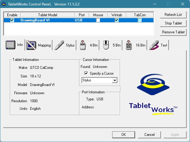

Hmm,
seltsam. Wir verwenden den kabelgebundenen Stift, aber ich glaube nicht, daß das der Grund ist.
Anbei ein Screenshot unserer Treibereinstellung.
Unser Startbefehl ist der Gleiche.
Roman

Hallo Roman,
erstmal Sorry für die verspätete Antwort.
Vielen Dank für deine Antwort, die ließ ja schon mal aufatmen.
Wir konnten es leider erst heute wieder versuchen.
Dann wie beim vorigen Versuch.
Das Tablett wurde vom Rechner erkannt und die TabletWorks konnte gestartet werden.
Wir haben deine Einstellungen 1 zu 1 übernommen.
Drafting hat das Tablett auch akzeptiert, das sieht man ja daran, dass das richtige
Menu aufgebaut wird.
Aber der Cursor des Stiftes hatte wieder nicht die richtige Form.
Kein dünnes Fadenkreuz, sondern eine Art römische 1 oder Doppel T Träger.
Antippen der Felder im Menu zeigte keine Reaktion.
Dann die Lösung, mir ist der Befehl "CALIBRATE_TABLET" wieder eingefallen.
Nach der Eingabe der 3 Punkte auf dem Overlay reagiert das Gerät jetzt wie es soll.

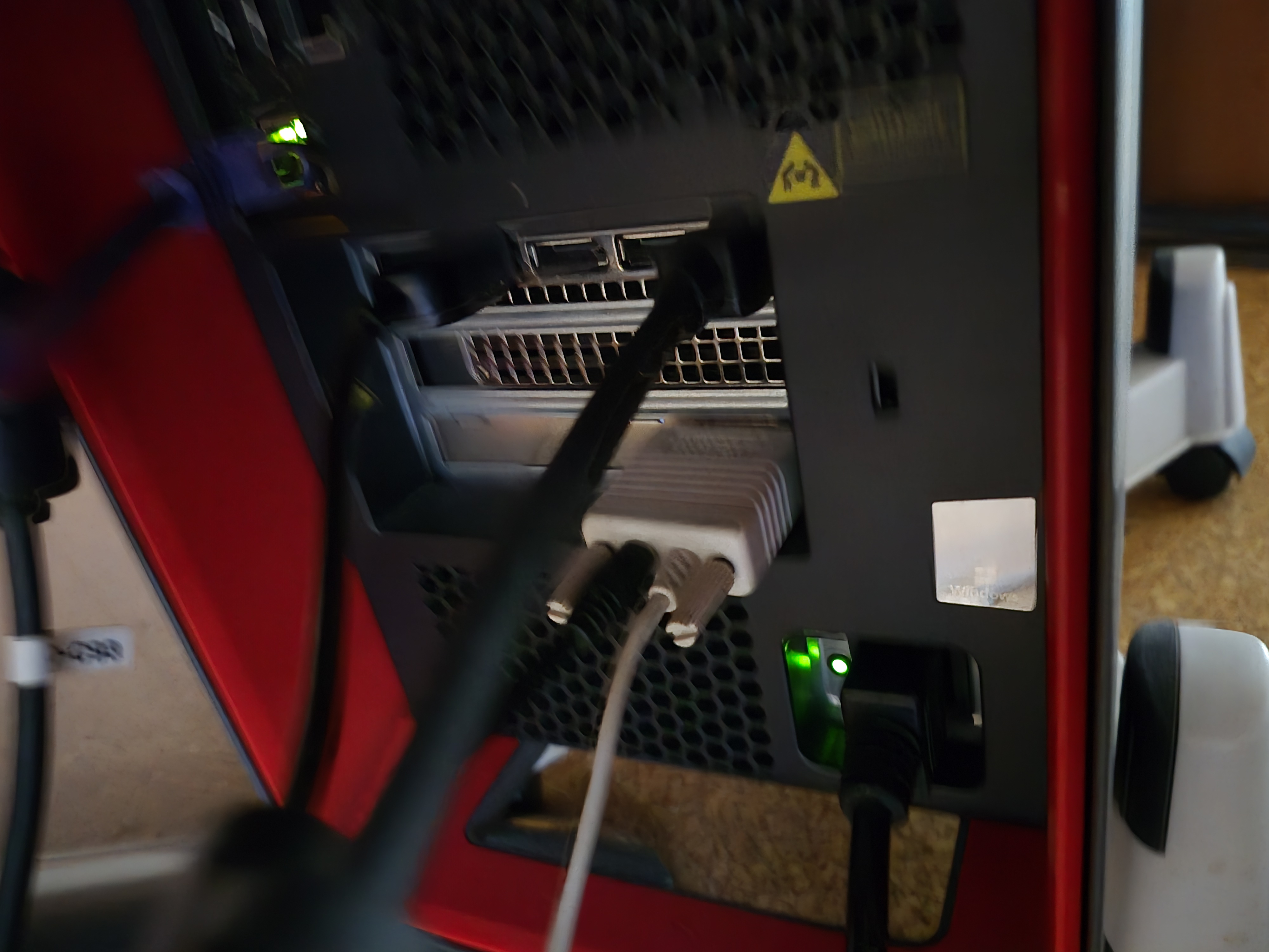

PKJ-Peter
Freiberuflicher Konstrukteur Stahlbau / Gießpfannen
Sehen Sie sich das Profil von PKJ-Peter an!   Senden Sie eine Private Message an PKJ-Peter  Schreiben Sie einen Gästebucheintrag für PKJ-Peter
Beiträge: 97
Registriert: 28.11.2002
Version 20
Klietsch Steel / Pipe / 6.5
Windows 11
Cal Comp - DrawingBoard III
2 Bildschirme
erstellt am: 20. Feb. 2026 17:09    Editieren oder löschen Sie diesen Beitrag!  <-- editieren / zitieren -->   Antwort mit Zitat in Fett Antwort mit kursivem Zitat    Unities abgeben: 1 Unity (wenig hilfreich, aber dennoch)2 Unities3 Unities4 Unities5 Unities6 Unities7 Unities8 Unities9 Unities10 Unities Nur für friedhelm at work 10 Unities + Antwort hilfreich
Hallo Friedhelm,
direkt an der RS232 ohne Adapter
[ME10 LOCATOR]
MELOCATORPORT=com4
MELOCATORDRIVER=calcomp
Gruß Peter
