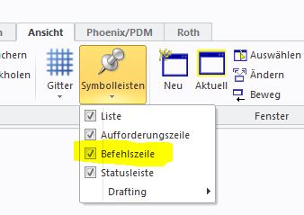

ich habe ein Problem mit der "neuen" Oberfläche (der Ribbon/Fluent UI) also derer die wie in Annotation aussieht.
Das Problem ist, das Programm läd immer mit weißen Hintergrund und nicht im Vollbild. Die Einstellungen unter Setup werden nicht gespeichert. Die "customize.m" ist komplett leer und sollte ohne jegliche Anpassungen laden.
Beim Neustart des Programms ist wieder alles zurückgesetzt. Wo stellt man das bitte ein, sodass es gespeichert wird?

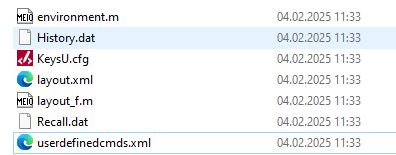

Die Einstellungen werden von Drafting gespeichert in:
C:\Users\login\AppData\Roaming\PTC\Creo Elements Direct Drafting 20.4\20.4 (für Version 20.4)
Überprüfen Sie, ob die Dateien nach dem Beenden von Drafting geändert wurden.

Original erstellt von Kotom-Eng:
Diese Dateien wurden bei mir geändert(hier 20.2):
Code:
03.02.2025  11:01            92.444 layout_v.xml
03.02.2025  11:01            71.315 layout_fv.m
03.02.2025  11:01               304 KeysU.cfg
03.02.2025  11:01             1.769 environment_v.m
03.02.2025  11:01                38 History.dat
03.02.2025  11:01               440 Recall.dat
Aber die von me10mf genannten Einstellung (Zeige UI Elemente) wurden (auch) bei mir nicht gespeichert.

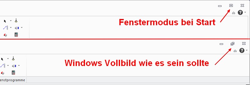

Folgende Dateien (siehe Anhang) ändern/aktualisieren sich bei mir jedes mal (Version 20.7.1.)
Den weißen Hintergrund habe ich mit "CREO_VIEWPORT_COLOR OFF" in der customize.m nun wegbekommen.
Frage mich immer noch wie ich das Programm in "Vollbild" starte. Bild siehe Anhang.
Einstellungen u.a. die Symbolleisten werden nach wie vor nicht gespeichert.

Original erstellt von me10mf:
Wegen der Begrifflichkeiten:
  • Du meinst "maximiert"   (wie es auch der Tooltip anzeigt, wenn man den Mauszeiger drüber verweilen lässt)
  • "Vollbild" wäre drücken von "F11" Funktionstaste, sodasss man NUR den Viewport in gesamter Bildschirmgröße sieht (also keine Toolbars, Statusline etc.)
Gut das Du den Screenshot mit angehängt hast. Sonst gäbe es jetzt ein Misverständnis.

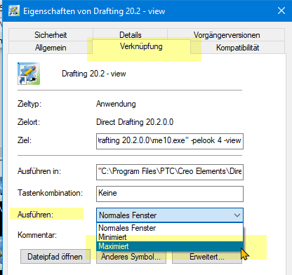

Aber EINE internet recherche, 2. Treffer, zeigt wie man ein ('jedes') Programm maximiert starten kann (können sollte).
Shortcut Eigenschaften -> Verknüpfung -> Ausführen -> maximiert, siehe Bild anbei.
Und dann gäbe es da noch den (gut versteckten) Aufruf parameter '-geometry'. Erklärt ist dieser in der selben Datei wie '-pelook', welches die meisten wohl kennen.
Default Pfad (Version Nummer anpassen!):
file:///C:/Program%20Files/PTC/Creo%20Elements/Direct%20Drafting%2020.7.1.0/locale/de/misc/appendix.htm
Damit könnte man ME10 vielleicht sogar direkt auf 2 Bildschirme beim Starten ausdehnen.

Sorry. Wegen der Verwirrung. Das mit der "Windows"-Verknüpfung auf maximieren habe ich probiert. Das bringt leider genau gar nichts
Der Parameter '-geometry' war mir bisher noch nicht bekannt. Werde das mal probieren und berichten.
