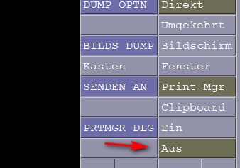

Funktioniert hat das Drucken zuletzt unter Windows 10 Pro
Nach einem Inplace-Update auf Windows 11 an der gleichen Maschine verhält sich das Drucken jetzt anders und endet beim zweiten Druck mit fehlendem Druckerauswahl-Menü und den "Hängen" von ME10
Sämtlich Windows 11-Rechner zeigen gleiches Verhalten!
Aktueller Workaround zur Umgehung des Problems ist es den PRTMGR DLG auf "Aus" zu stellen (siehe Anhang)
Frage: Lässt sich der PRTMGR DLG standardmäßig ausschalten? Über ini-Datei?
[Diese Nachricht wurde von zentrum_der_arbeit am 25. Okt. 2024 editiert.]

Original erstellt von zentrum_der_arbeit:
Schon mal gut das Du einen WA gefunden hast!
Einmal aufzeichnen via trace del_old 'c:/temp/wasmachtderME10.log'  ..  dann den PRTMGR DLG mal aus/mal ein schalten. trace off.  Dann hast die Sequence die du dafür z.B. in der Commandline eintippen könntest. - und so auch mal testen kannst!
Diese "Sequence" (vermutlich ein 1 Zeiler) packst du in deine startup.m Datei hinzu.
Solche Screen shots vom 8.7 gehören in die Historical CAD Gallery ..  irgendwie 😅
